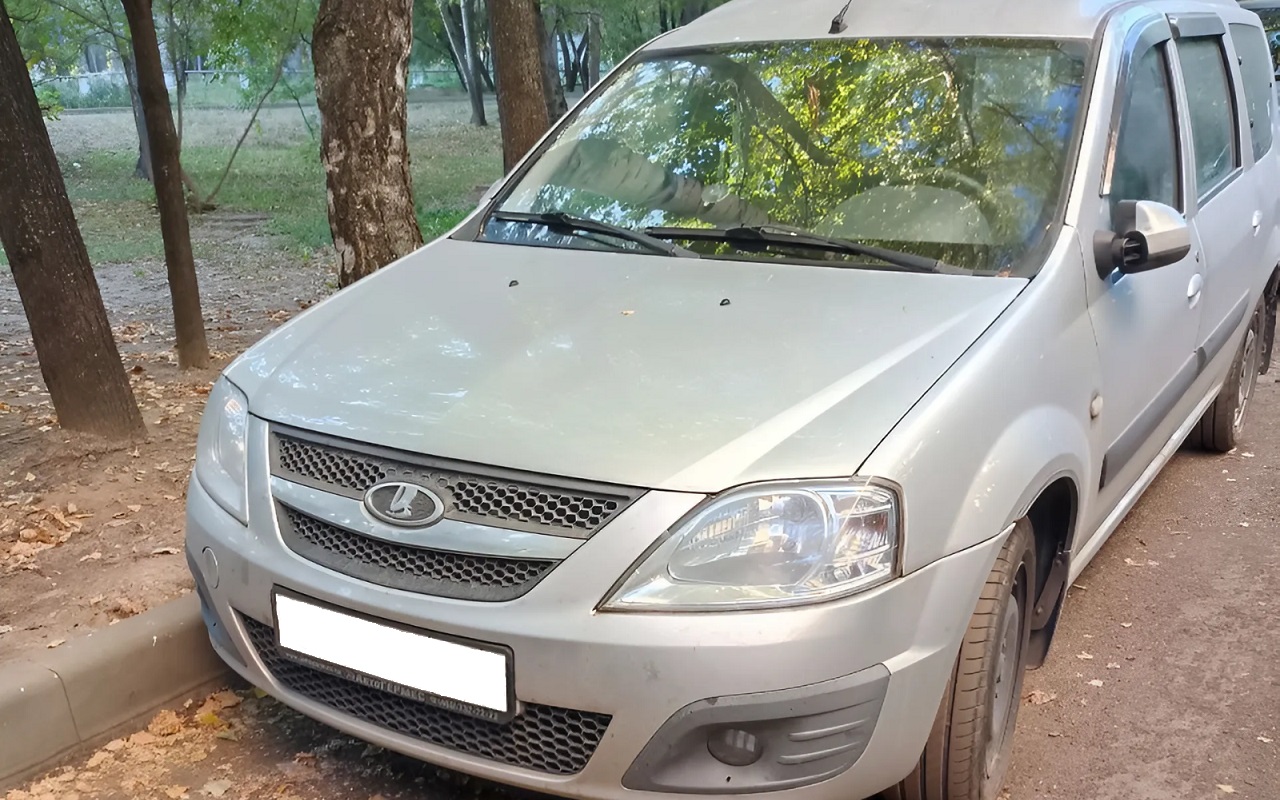

Наш подписчик Павел в Телеграм с помощью бота-предложки прислал нам рассказ о том, как ему удалось сэкономить на ремонте своей Лады Ларгус:
— Автомобиль Лада Ларгус 2015 года. При проведении планового технического обслуживания механик заметил течь моторного масла из заглушек распредвалов (большая и маленькая заглушка).
Работу по замене заглушек выполнил своими силами: прогрел до рабочей температуры двигатель. Заглушил двигатель. Отсоединил шланг с вакуумного усилителя. Снял воздуховод. Затем отвёрткой вставив в центр каждой из заглушек извлëк их.
Новые заглушки рекомендуют ставить аккуратно забивая их молотком. Я установил новые заглушки от руки: очищаем посадочные места заглушек от грязи ветошью. Затем наносим слой моторного масла равномерно по окружности заглушки. Далее, надеваем чистые перчатки и наносим масло по окружности в посадочное место заглушки. Наживляем большую заглушку. Затем равномерно надавливая пальцами по окружности запрессовываем заглушку. Аналогично запрессовываем малую заглушку.
 P.S. Проехал 400 км подтëков масла нет!
