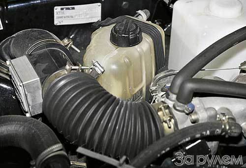

Начавшие предательски пропускать антифриз шланги системы охлаждения (точнее, хомуты) подтянули сами. А позорное пятно под задним мостом навело на грустные мысли: придется ехать "на гарантию".

Падает уровень "Тосола" - ослаблены хомуты.
