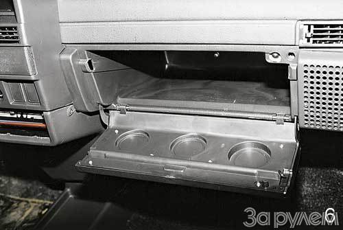

"ВЫСОКАЯ" ПАНЕЛЬ (фото 5). Воплощение "прямолинейного" стиля начала восьмидесятых. Магнитола в верхней части, удобная пепельница и аж три подстаканника в крышке "бардачка" (фото 6). Места для установки акустических систем. Недостатки куда более существенны: слабоват отопитель, пластмассовые детали со временем начинают жить своей жизнью, шумом раздражая водителя и пассажиров.
