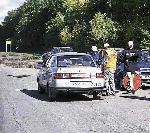

Нужные цифры можно выудить из протоколов экоралли журналистов, которые вот уже второй год подряд проводит АвтоВАЗ совместно с клубом "Лада-автоспорт".
Прежде чем обратиться к конкретным цифрам, познакомлю читателей с правилами игры. Если отбросить ненужные подробности, то суть их такова. Десять экипажей движутся по одной и той же дороге. Их выпускают на трассу с интервалом 2 минуты. Водители опытные, но отнюдь не профи, специализирующиеся на экономичных стилях езды. Задача штурманов - ориентироваться на местности и следить, чтобы не было отставания от заданного судьями графика движения. Кто вовремя поспел на финиш и при этом израсходовал меньше всего топлива - тот и лучший. А что же "железные кони"?
Техническое состояние машин одинаковое, ну или... почти одинаковое. Серийные, обкатанные, без каких-либо специальных переделок автомобили предоставил АвтоВАЗ. В прошлом году - "двенадцатые" модели с 16-клапанными двигателями. В нынешнем - "сто вторые" с восьмиклапанниками.
