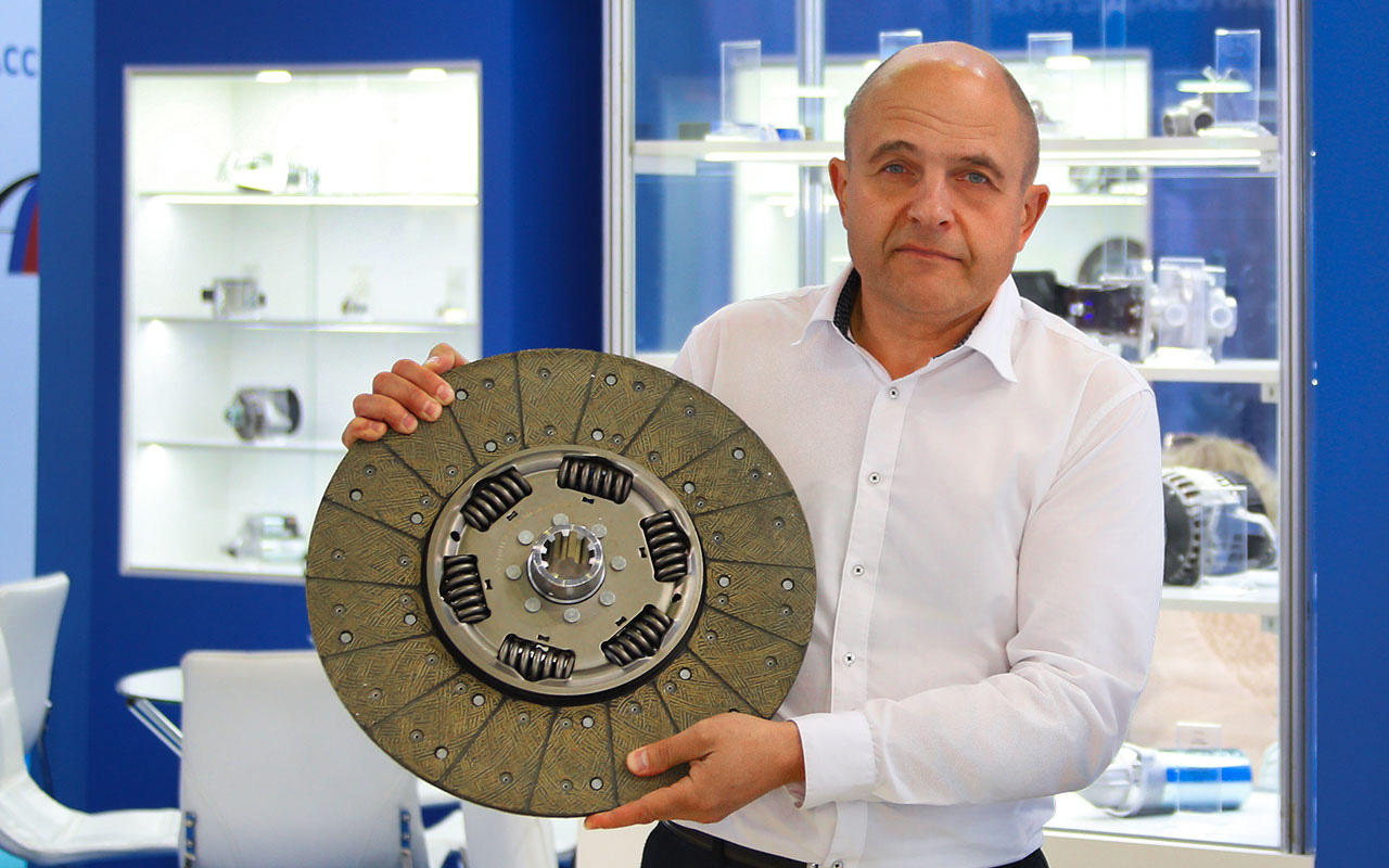

Технический эксперт компании «ПРАМО» Александр Конов

– Накладки ведомого диска еще не изношены, но пружины демпфера уже прослабли и издают клацающие звуки, а машина стала трогаться с места рывками. Что может быть причиной?
– Если вы не стартовали с каждого светофора с резким броском сцепления, причина наверняка в качестве установленного ранее диска.
Если материал фрикционных накладок не обеспечивает плавного включения сцепления, ударные нагрузки каждый раз будут идти на демпфер, постепенно «спрессовывая» и ослабляя его пружины. Либо некачественный материал пружин лишен «мышечной памяти».
Во фрикционных накладках ведомых дисков ПРАМО имеются включения медных и латунных волокон, которые помимо повышения термостойкости и коэффициента трения обеспечивают плавное включение сцепления – это снижает ударные нагрузки на демпфер. А в материал пружин наших дисков добавляется марганец, повышающий их сопротивляемость усталостным нагрузкам. Демпфер остается работоспособным даже после полного износа накладок диска.
