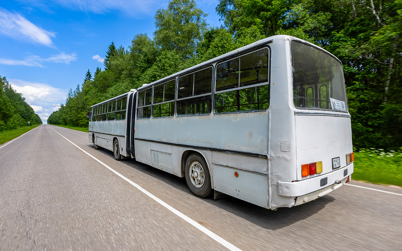

Огромный – длиной 16,5 м и снаряженной массой 12 500 кг – Ikarus 280, несомненно, лучший автобус такого класса в социалистическом лагере. Да и сегодня понятно: машина сделана с уважением и к водителю, и к ремонтникам, а в общем – и к пассажирам. Не только в том смысле, что лучше ехать, чем стоять.

Ikarus 280 стал самым вместительным автобусом в СССР.
