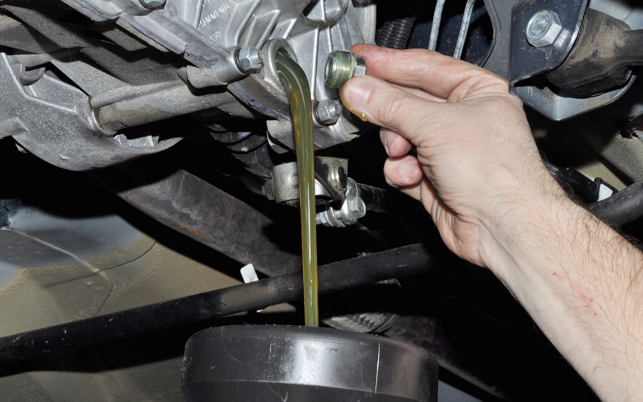

У коробок передач переднеприводных автомобилей АВТОВАЗа замена масла довольно удобна.
Если хотите получить приемлемый ресурс механических коробок передач производства АВТОВАЗа для передне- и полноприводных машин, то следует поменять масло сразу после обкатки, и далее – не реже чем каждые 30 тысяч километров.
