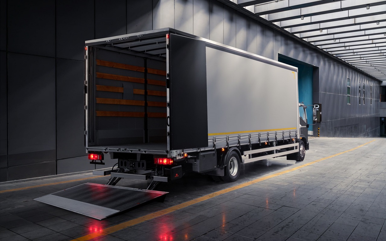

«Валдай 12» имеет полную массу 11 990 кг. Ещё каких-то 10 килограмм – и все: потребуется регистрация автомобиля в системе «Платон», взимающей дань за проезд по российским дорогам с машин разрешенной максимальной массой свыше 12 тонн.
Уклонившись от дополнительных транспортных поборов, «Валдай 12» оставил себе прочную и практичную раму лестничного типа с постоянным сечением лонжеронов и сварными поперечинами. Новая рама и продуманная система крепления надстроек позволяют смонтировать на автомобиль любой тип надстройки без риска для несущей конструкции шасси. Клиентам предлагается 4 варианта колесных баз в серийном исполнении – 3310, 3860, 4710 и 5310 мм, а также удлиненную до 6310 мм по спецзаказу. В результате в зависимости от длины в серийном фургоне «Валдай 12» помещается до 20 европалет, а полезный объем грузового отсека достигает 60 м³.
Проверенный и надежный дизель из семейства ЯМЗ-530 мощностью 170 л.с. работает в паре с новой 6-ступенчатой коробкой собственной разработки Горьковского автозавода.
Агрегат получился тяговитый, обеспечивающий хорошую динамику и уверенное поведение автомобиля в различных дорожных условиях. Уже упомянутая 6-ступенчатая КПП с повышающей передачей позволяет экономично эксплуатировать автомобиль в городе и на шоссе.
Безусловно сильные стороны «Валдая 12» – маневренность (угол поворота управляемых колес достигает 50 градусов!) и плавность хода, которая достигается применением очень длинных и мягких малолистовых рессор в передней подвеске и пневмобаллонов в задней подвеске.
Не секрет, что плавность хода важна не только для комфорта водителя, но и для сохранности груза. Кроме того, пневматическая подвеска «Валдая 12» создает дополнительные удобства и при проведении погрузочных работ, позволяя точно отрегулировать уровень пола кузова-фургона или бортовой платформы под высоту пандуса.
Эффективность торможения — прерогатива вентилируемых дисковых тормозов, установленных на всех колесах. Они стабильнее барабанных при эксплуатации и обеспечивают более эффективный теплоотвод. И что еще важно – их проще и дешевле обслуживать.
В базовой комплектации есть и вспомогательный моторный тормоз, позволяющий значительно продлить срок службы тормозных колодок.
Высокий запас прочности заложен в конструкцию «Валдая 12» изначально: это позволяет водителю не сомневаться в приспособленности машины к российским условиям эксплуатации.
Уверенность в том, что автомобиль с честью выйдет из любой дорожной ситуации, подкрепляют гарантийные обязательства завода — три года или 200 тысяч км пробега.
Кабина: чтобы дни в дороге проходили гладко
Большая площадь остекления, полезные емкости для мелочей, полки под потолком, карманы в дверях, двухдиновая мультимедийная система на центральной консоли, кондиционер, регулируемая по вылету и наклону рулевая колонка, подрессоренное водительское кресло со множеством регулировок — такой встречает водителя кабина «Валдая 12».
Но главная ее особенность — наличие спального места. А если есть, где отдохнуть, то можно отправляться в дальнюю поездку. На использование «Валдая» в междугородных перевозках и рассчитывали создатели автомобиля. Помимо водителя, в кабине могут находиться еще двое пассажиров – например, грузчик и экспедитор.
Теплоизоляция и автономный подогреватель в дополнение к кондиционеру позволяют «Валдаю 12» быть вторым домом водителя, куда бы ни забросила его шоферская судьба, и доставлять грузы по всей России от южных широт до северных морей.
