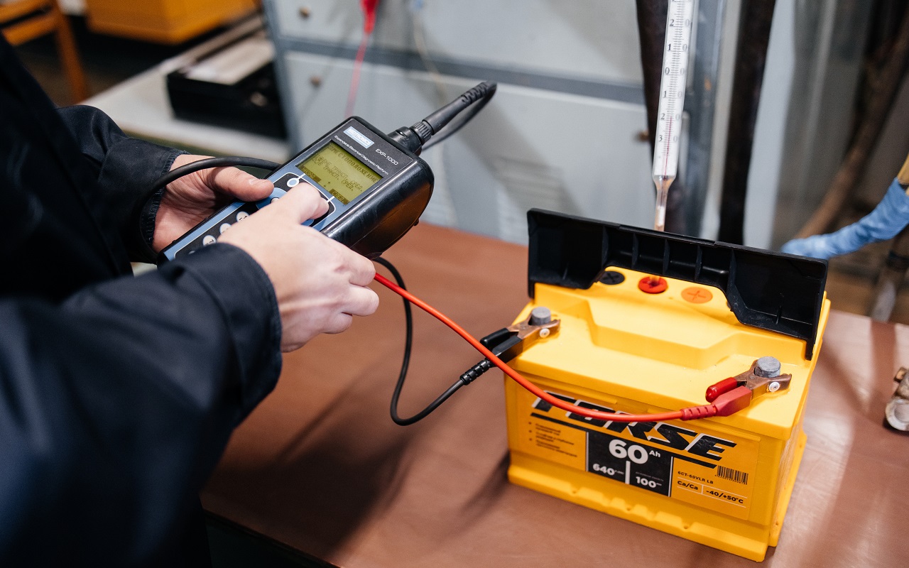

Популярный вопрос, вызывающий много споров: каким напряжением заряжать «кальциевый» аккумулятор?
Чтобы поставить точку в этом споре, мы провели реальный эксперимент.
Мы взяли батареи премиального сегмента – Форс емкостью 60 А·ч. Одну батарею заряжали при напряжении 14,8 В, вторую — при 16 В с ограничением тока 15 А в течение 20 часов. Перед зарядкой обе батареи были частично разряжены, напряжение на них составляло 12,9 В, а плотность электролита — 1,28 г/см³ (полностью заряженное состояние соответствует плотности 1,3 г/см³).
Заряд при напряжении 16 В показал быстрый старт с высокой силой тока (15 А). Однако уже через час ток снизился, и основная емкость была принята батареей в этот период. Дальнейший заряд происходил медленно, при малом токе (около 1 А), и продолжался 20 часов. При таком высоком напряжении наблюдался значительный разогрев батареи, до 43оС. В случае сильного разряда аккумулятора этот нагрев мог бы достигать и 60оС, что привело бы к интенсивному выделению газов и разложению воды в электролите.
В конечном итоге батарея полностью зарядилась, приняв 22,33 А·ч, что почти в два раза превышает снятую емкость. Однако такой «избыточный» заряд привел к разложению воды и поддержанию батареи в полностью заряженном состоянии.
Заряд при напряжении 14,8 В также начался с высокой силы тока (15 А), но уже через полчаса он начал снижаться. Оставшуюся часть зарядного процесса сила тока была на уровне менее 1 А, что указывает на более медленный и щадящий процесс. По окончанию заряда батарея приняла 11,86 А·ч. Почти точно столько, сколько было потеряно во время разряда (11 А·ч). Батарея была заряжена практически на 100%, однако процесс заряда был менее агрессивным, а нагрев батареи не превышал 35оС.
Эксперимент показал, что для заряда кальциевой батареи напряжение 14,8 В является более безопасным и достаточным для полного восстановления емкости аккумулятора, хотя требуется немного больше времени. Зарядка при напряжении 16 В приводит к более быстрому и форсированному процессу, но сопровождается повышенным разогревом и избыточным выделением газов, и разложением воды, что может сократить срок службы батареи.
