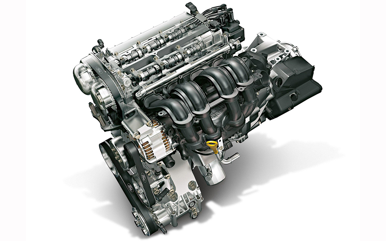

В фордовских моторах серии Duratec болт коленвала держит шкив навесного оборудования, за ним шкив ГРМ, накрытый пластиковым кожухом.
Чтобы поменять ремень ГРМ, нужно снять и кожух, и шкив навесного оборудования, открутив перед этим болт коленвала.
Владелец Фиесты 1.4 поделился лайфхаком, который подойдет многим фордоводам.
– Я купил б/у кожух и разрезал его ножовкой по металлу. Причем разрез проходит через ухо для болта, который невозможно выкрутить полностью, пока не снимешь шкив навесного оборудования.

Зазор потом свел на нет с помощью суперклея и соды. На стык с одной стороны наклеил скотч, а с другой нанес клей и насыпал соду. Сжал. Зазор уменьшился до величин, которыми можно пренебречь. Скотч отклеил. Крышка эта не герметичная, там сделано отверстие для выхода моторного масла при негодном сальнике коленвала.
