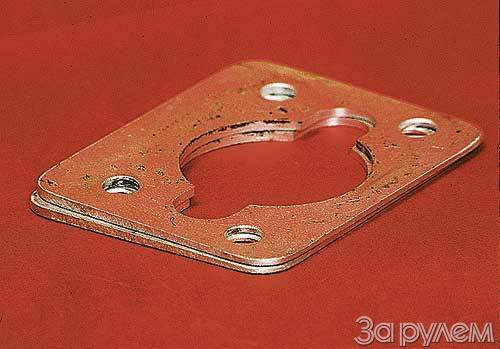

Тема домашнего или, если хотите, гаражного тюнинга у нас, похоже, неисчерпаема. Волны популярности выплескивают на дороги то проставки, задирающие кузов легкового авто до внедорожных высот, то колеса, выпирающие на несколько сантиметров за габарит машины, то немыслимого вида «антикрылья». Нынче на вазовских переднеприводниках все чаще бросается в глаза задний стабилизатор поперечной устойчивости. Не заметить его трудно — изделие окрашено в яркий желтый цвет и установлено, как правило, на задранных с помощью проставок автомобилях — видимо, чтобы компенсировать увеличившийся крен кузова. Мы не удержались от соблазна и приобрели такую конструкцию (за 1200 руб.), а чтобы разнообразить наши испытания, рискнули снабдить стандартный VAZ 2112 еще и специальными проставками (450 руб.) — они увеличивают развал колес задней оси в отрицательную сторону.
Визуальное знакомство с железками большого оптимизма не вызвало. С проставками все вроде бы понятно — отфрезерованные дюралевые пластины, клиновидные в сечении, их влияние на работу подвески предсказуемо и во многом определяется аккуратностью обработки. А вот по поводу стабилизатора сразу возникли вопросы. Начать с диаметра прутка. Даже если не углубляться в конструкцию автомобиля, все равно не верится, что толстенный «лом» диаметром 20 мм, заневоливающий и без того полузависимую заднюю подвеску, — конструктивно правильное решение. Давайте прикинем: в снаряженном состоянии на заднюю ось приходится около 30% массы машины. А ведь на гораздо более загруженном передке «двенадцатой» диаметр стабилизатора всего-то 18 мм.

Они позволили увеличить угол развала задних колес (на 50 минут каждое). На дороге этот вариант поведением очень напоминает стандартный, и лишь с ростом скорости ощущаешь, что увеличилась недостаточная поворачиваемость. «Двенадцатая» не так охотно заезжает в поворот, стремясь распрямить траекторию. Естественно, это не добавляет удовольствия от управления автомобилем. Оправданием послужил лишь более плавный срыв в скольжение (в сравнении с базовым вариантом) при выполнении специальных маневров.
