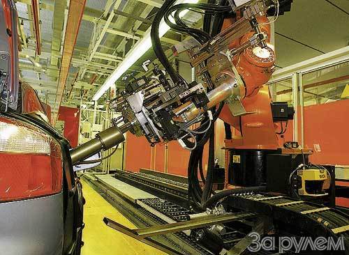

В стремлении избавиться от ручного труда в Ингольштадте поставили в конце нитки конвейера еще одного сложнейшего робота. Он выполняет немудреную операцию: заливает в бак бензин. Теперь рабочий лишь открывает лючок, все остальное находится в стальных руках. За движениями "кибера" пристально следит стереовидеокамера, отличающая, скажем, универсал от седана. Более того, по компьютерной сети роботу сообщают, что заливать (дизтопливо или бензин) и сколько: каждой машине заранее предписан определенный, первый в ее жизни пробег. Процедура занимает в среднем одну минуту, хотя, конечно, 5 или 20 литров требуют разного времени заправки.
Раньше, говорят, случались ошибки из-за "человеческого фактора". Уставший рабочий мог залить не то и не столько, сколько нужно. Компьютер не ошибается и не устает. Хотя... у кого не случалось сбоев и зависаний?
