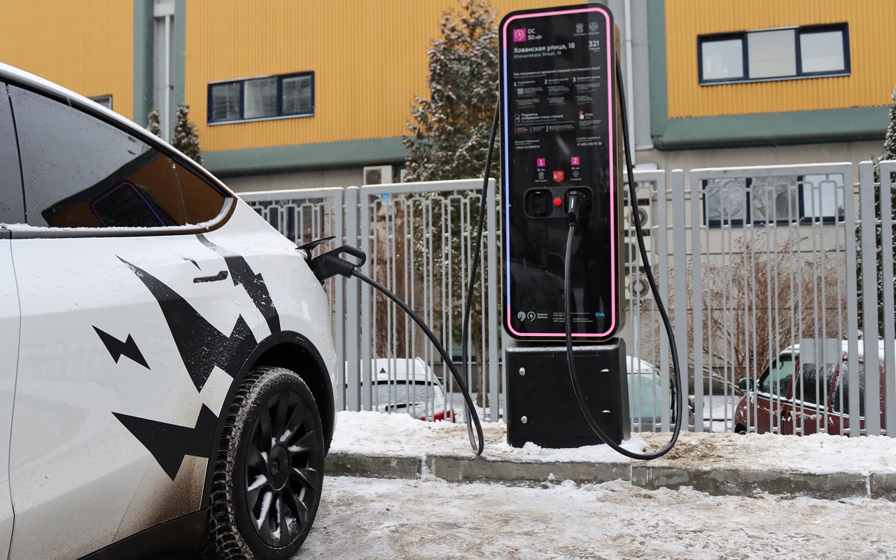

Процесс «оживления» основной батареи или батарей при заряженном маленьком аккумуляторе (процесс автоматический) прост: включившись, электромобиль сам начнет отогревать тяговую батарею.
Есть также надежный способ вернуть батарее рабочие характеристики – нужно подключиться к сети (домашней или коммерческой) и активировать функцию прогрева батареи. Важно, чтобы батарея автомобиля при этом не была заряжена до 100%.
Хорошая привычка – заблаговременно прогревать батарею перед выездом. Во многих моделях это можно сделать, запланировав через меню основного экрана время зарядки. А некоторые электромобили оснащаются функцией автоматического обогрева батареи в режиме ожидания.
Но подключать электромобиль к сети для прогрева батареи сегодня уже необязательно, если установить (часто эта система устанавливается штатно) высоковольтный подогреватель от Webasto или другого производителя. Он быстро задает оптимальный температурный режим батареи и создает комфортный климат в салоне.
