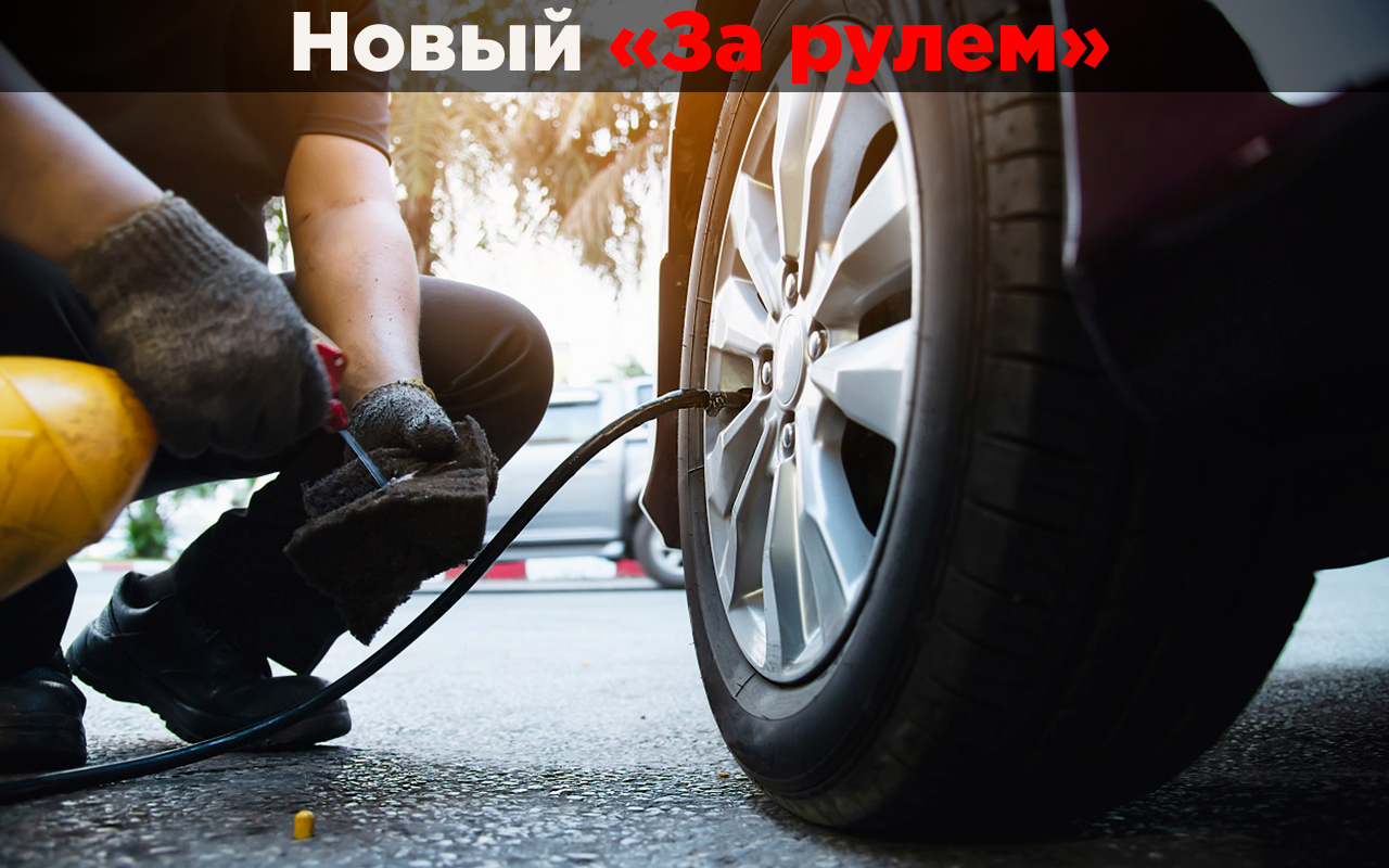

Каким газом лучше накачивать шины – привычным воздухом, в котором 78% азота и 21% кислорода, или же «чистым» азотом? Такая услуга пользуется стабильным спросом, и неспроста, ведь азоту приписывается множество достоинств. Так не устарел ли бесплатный воздух?
В этом на страницах нового номера журнала «За рулем» обстоятельно разбираются эксперты Михаил Колодочкин и Алексей Ревин. Они приводят все фигурирующие в свободном доступе достоинства азота как газа для накачки колес и объясняют, что из этого правда, а что – нет. Один из фрагментов этого любопытного материала раскрываем прямо сейчас: говорят, что молекулы азота больше, чем кислородные, и поэтому не проникают сквозь микропоры резины, вследствие чего шина лучше держит давление...
Михаил Колодочкин, обозреватель «За рулем»:
– Да, молекула азота чуть крупнее кислорода: 0,364 нм против 0,346 нм. И что с того? Кислород уйдет, а азот останется – так, что ли? В реальности шина потихоньку стравливает давление через вентиль или стык с колесом, а вовсе не через потрескавшийся протектор.
Может быть, молекулы азота как-то затыкают дырки в шине, не выпуская кислород наружу? Однако напомним, что содержание азота в баллонах, в которых он поставляется, – 95%, то есть всего на 17% больше, чем в воздухе, который пока что бесплатный.
