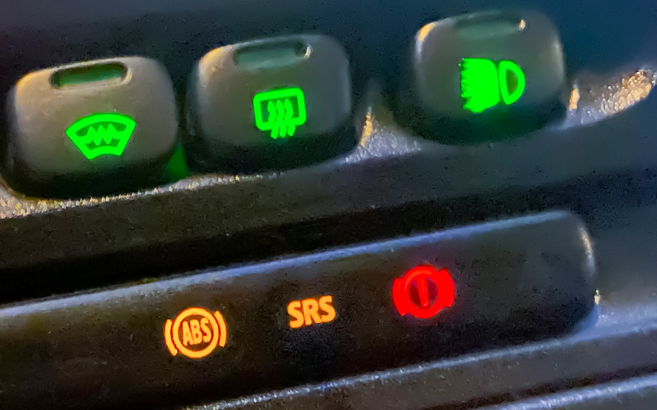

Сhevrolet Niva на пробеге около 193 тысяч км вдруг внезапно начала «заикаться» магнитолой, затем высветила сигналы о неисправности АБС и подушек безопасности. А после остановки мотора аккумулятору не хватило сил его запустить вновь – батарея ­оказалась «высажена» в ноль.
Мы было морально приготовились к расходам на ремонт или к замене генератора – но, как выяснилось, он вполне еще работоспособен. Виновниками оказались плохие контакты проводки, идущей к минусовой клемме аккумулятора. Их просто зачистили, а проводку для спокойствия обработали водоотталкивающим составом. Зарядка восстановилась без ущерба для ­бюджета редакции.
Сигналы о неисправности АБС и подушек безопасности на самом деле свидетельствовали о проблемах с проводкой,..
...которые решились очисткой контактов и обработкой водоотталкивающим составом.
