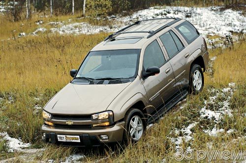

Шоссейное предназначение "Трейлблейзера" с головой выдает передний стабилизатор поперечной устойчивости гигантским диаметром 45 мм! На дороге машина совершенно не замечает ямок и трамвайных путей, мягкая подвеска глотает их без остатка, так что вскоре просто перестаешь притормаживать перед рытвинами или объезжать их. Но в какой-то момент возможностей подвески не хватает - тяжелый задний мост подпрыгивает, дергая машину. А вот по бездорожью приходится ползти, как черепаха - не бампер оторвешь, так глушитель. И не разгонишься, чтобы не сесть на брюхо или подножки - подвеска норовит лязгнуть упорами. Между прочим, рама рамой, а кузов-то заметно перекашивается при диагональном вывешивании, так что двери подклинивают в проемах.

Под капотом "Шевроле-Трейлблейзера" - рядная "шестерка" (4,2 л, 201 кВт/273 л. с.).
У "Шевроле" просвет под задним стабилизатором всего 185 мм.
Здесь у "Трейлблейзера" "отстегнулся" низко расположенный передний бампер. Благо он также легко ставится на место.
На нижней поверхности боковых зеркал - повторители указателя поворота.
Вращающиеся переключатели режимов работы заднего стеклоочистителя и трансмиссии расположены рядом - на ощупь их легко спутать.
Сзади - отдельный пульт управления аудиосистемой.
Проем, открываемый подъемным стеклом пятой двери "Шевроле", существенно меньше, чем у "Форда".
Лучшую геометрическую проходимость демонстрирует " Форд Эксплорер". Почти ровная нижняя поверхность, образованная мощным силовым набором рамы, отстоит от асфальта на 220 мм. Большой просвет в середине базы (245 мм) позволяет легко переезжать через бугры. Очевидный прокол - привинченная снизу передняя буксирная проушина, расположенная на высоте 195 мм - попробуйте зацепить за нее трос где-нибудь в грязи!
Более приземист "Шевроле-Трейлблейзер": просвет почти везде - около 190 мм, наиболее уязвим задний стабилизатор (185 мм). Низкорасположенный глушитель ограничивает угол съезда (17°). На бугре есть риск сесть на днище - просвет посередине базы 195 мм. С четырьмя пассажирами в салоне нижней точкой (170 мм) оказывается пластиковая защита бензобака.
