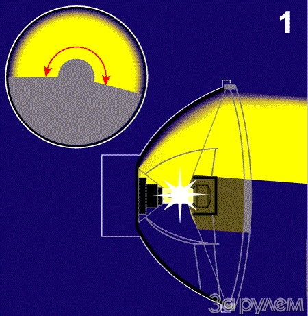

Изначально автомобиль смотрел на мир "незамутненным" взглядом фар без рассеивателя. Ведь лучший прожектор получается, если поместить точечный (не имеющий реальных размеров) источник света в фокусе параболического отражателя. Такие "параболоиды" доставали в войну до самолетов на километровой высоте и не только показывали цель зенитчикам, но и... ослепляли летчиков.
Однако на земле с эффектом ослепления пришлось вести бескомпромиссную борьбу. Луч ближнего света ограничили сверху, поставив в лампочку под нитью ближнего света металлический экранчик: теперь работала только верхняя часть рефлектора, направлявшая свет вниз. Мало того, защитное стекло превратили в рассеиватель, снабдив его рифлением, причем несимметричным (для "европейского света"). Сквозь такое стекло зеркальная поверхность отражателя не видна, и взгляд фар надолго "замутился".

1. "Параболоид" инженеров прошлого использовал меньше половины света.
2. Все лучи в FF-фаре удается направить вниз.
3. FF-фары значительно полнее используют световой поток.
