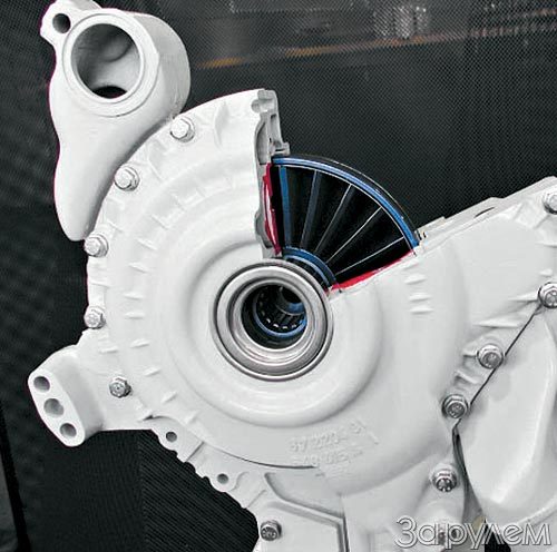

Новые решения внедряются и в тормозные устройства. Например, МАН разработал... водяной ретардер (замедлитель). На затяжных спусках энергия рассеивается с помощью встроенной в систему охлаждения и связанной с колесами крыльчатки, прокачивающей антифриз через диафрагму с небольшим отверстием. Это позволяет перевести в тепло до 600 кВт и по сравнению с традиционными ретардерами экономит 80 кг масла.
