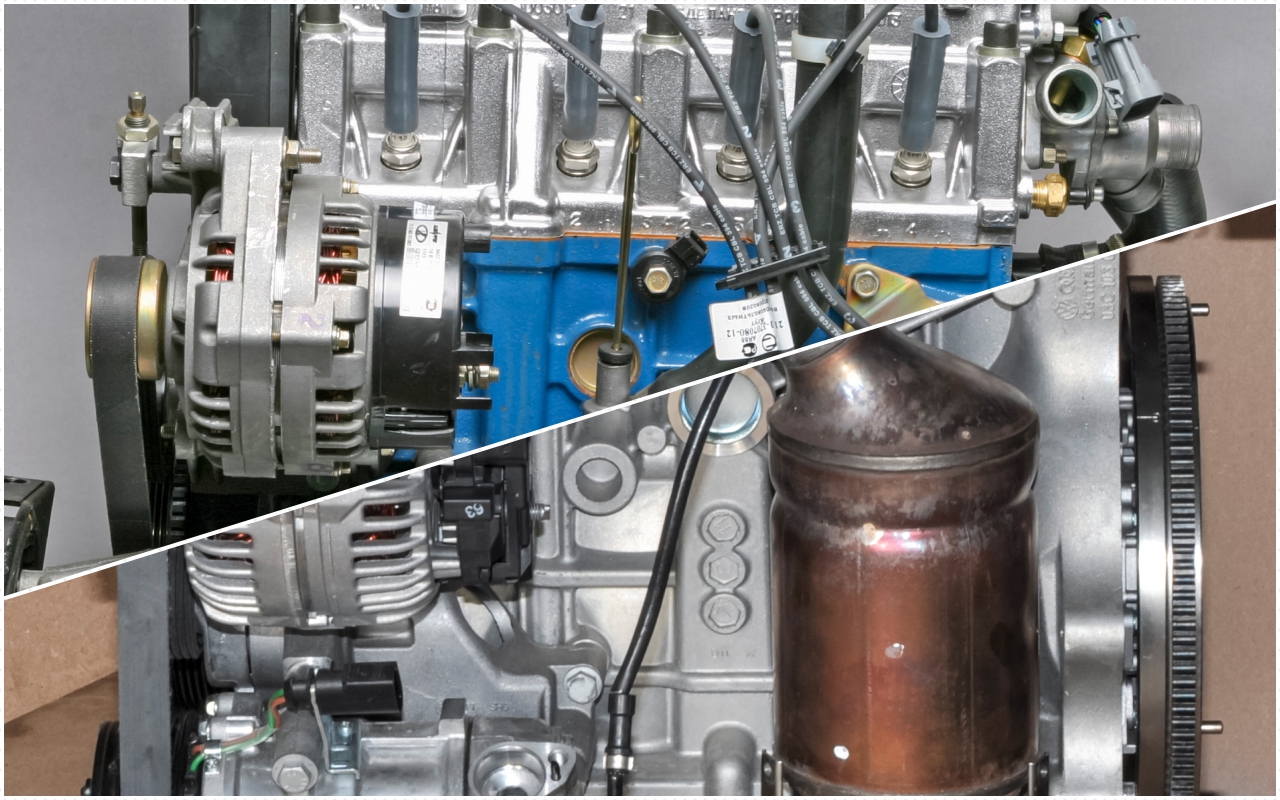

Двигатель с чугунным блоком цилиндров легко отличить – у него блок всегда окрашен.
Вторым преимуществом алюминиевых блоков является сравнительно легкий и безвредный процесс их отливки под давлением. Он принципиально отличается от экологически вредного литья чугуна.
Еще можно отметить лучшую стойкость алюминиевого блока цилиндров к коррозии – их даже не окрашивают. Но на этом преимущества алюминиевых блоков заканчиваются – и начинаются недостатки.
«Алюминиевые» моторы не красят, и поначалу они блестят.
