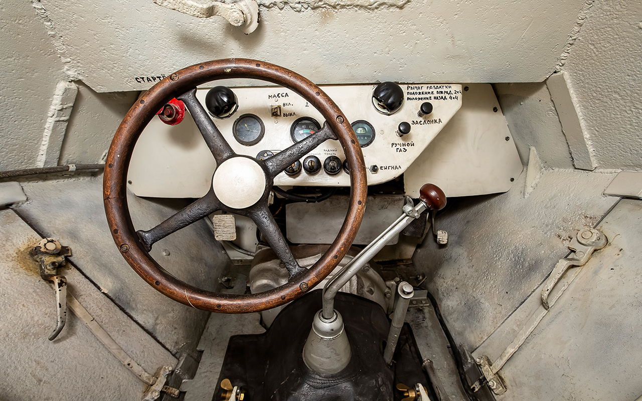

Экипаж – два человека. Водитель почти лежит на полу на субтильном стульчике – по сути, верхом на коробке передач. Рычаг переключения торчит между ногами. Он вплотную прижат к сильно смещенному влево рулю, а ногами обнимает двигатель: силовой агрегат ради лучшей защищенности до предела сдвинут внутрь.
Неудобство посадки – максимальное, теснота – невероятная. Как педалями газа и тормоза (они обе под правой ногой) можно было управлять в кирзовом сапоге, вообще непонятно.
Приборы – с подсветкой. На главном месте – указатель температуры охлаждающей жидкости.
Снаружи низенький боковой люк открывается специальным ключом. Роль кресла водителя играет трубчатый каркас с короткой спинкой и куцыми брезентовыми поддержками.
И никаких перегородок! Зимой это благо: хоть какое-то тепло в железном ящике с множеством щелей. А вот летом температура внутри достигала 50–60 °C.
Руль и педали – тугие и вязкие. Справа от рулевой колонки – газ и тормоз в тесной нише, слева – сцепление.
Даже в походном положении перед глазами лишь крохотное шоферское окошко размером с небольшой планшет. А в боевом положении и оно закрывается – остается лишь танковая щель в люке.
