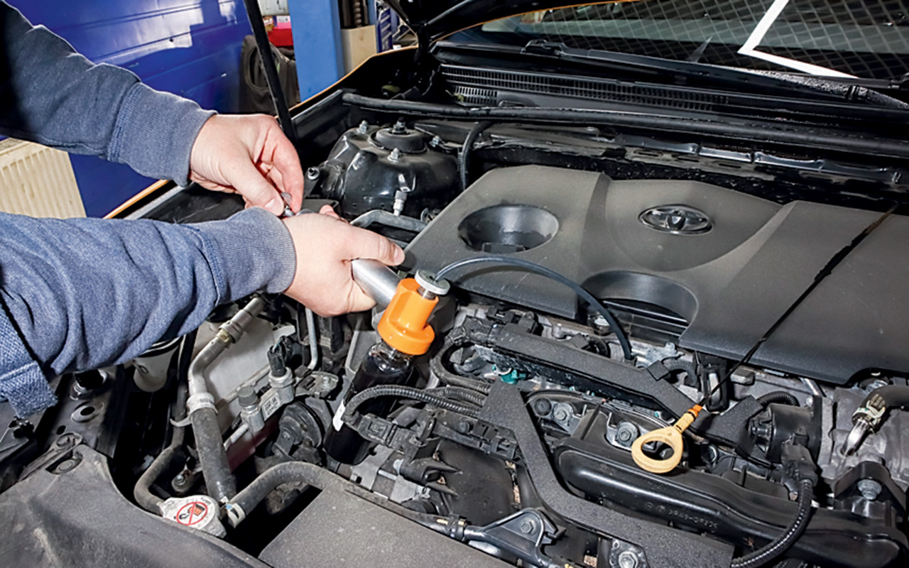

Проба из картера в полевых условиях берется с помощью простого ручного насоса, гибкой трубки подходящего диаметра (чтобы пролезала в трубку от щупа конкретной модели) и пластиковой колбы. Летом приходится ждать до получаса, пока масло остынет – иначе бутылочка «свернется». Зимой можно смело откачивать сразу после остановки двигателя: температура масла заметно ниже.
