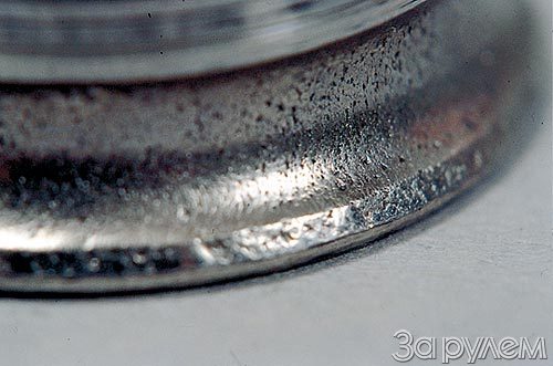

Разрушение дорожек качения на кольцах начинается с микротрещин. Потом, развиваясь и пересекаясь, они образуют хорошо заметные "язвочки" (на фото), а если продолжать эксплуатацию, то отдельные участки дорожек практически полностью выкрашиваются. Шарику тут хуже, чем колесу машины на разбитой булыжной мостовой. И он заявит об этом характерным шумом. Но "музыка" бывает разная.
Положим, в подшипнике семь шариков, а вал делает 30 оборотов в секунду. Шарики "обкатываются" между неподвижным наружным и вращающимся внутренним кольцами, пробегая свой "круг" 15 раз в секунду. Если на дорожке окажется одна щербинка (например, трещина), то, попадая в нее, шарики отчетливо загудят с частотой 7х15=105 герц (уже слышная частота). Но на дорожке бывает не одна, а множество мелких, хаотичных "выбоин". Да и сами шарики порой тронуты этим процессом. При работе такого подшипника однотонного гудения не услышишь: шум напоминает какофонию ненастроенного радио. Подшипник нужно немедленно менять! Никто не может гарантировать его надежность: жить ему недолго.

Кольцо подшипника с "питтингом".
