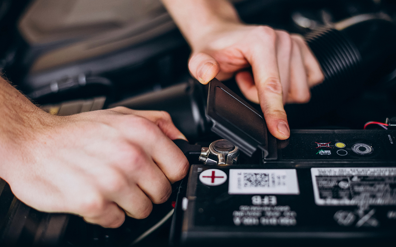

Датчик встроен в минусовую клемму. В «мозги» машины идут два тонких провода. Разъем, при желании, можно отключить.
При снятии клеммы на машинах с интеллектуальным датчиком его предварительное отключение не требуется.
