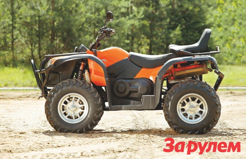

Сидя в тесноватом кресле «Боинга-737», несущего меня в Калининград, я, тем не менее, наслаждался полетом, без особого удовольствия вспоминая наш аналог - ТУ-134. Летел и гадал: повторятся ли ощущения на земле — ведь мне предстояло снять пробу с предсерийного «почти отечественного» квадрика Baltmotors. Скажу сразу: опасения мои не оправдались, даже несмотря на то, что ATV, как в частушке про серебристый лайнер ТУ развалился на лету.

На земле метафоричная связь с миром авиации прервалась. С иголочки новая машинка в корне отличается от прошлогоднего ATV с тем же названием. Честно говоря, вдоволь насмотревшись на российско-китайскую технику, я долго не мог поверить в то, что симпатичный рыжий квадрик, который мне отдали на растерзание, спроектирован и собран у нас, пусть и из китайских комплектующих. Давно привыкнув считать образцом отечественной продукции холодильник ЗиЛ застойных времен, я не обнаружил ни топорности дизайна, ни облоя плохо подогнанного дешевого пластика и даже намека на некачественную сборку, характерную для китайской продукции. Удивительно, но факт —  «рыжый» заслужил полновесную «пятерку» за эстетику и тактильные качества: никаких дешевых облицовок из скользкого пластика — всё продумано  не хуже, чем на «японцах» и «американцах».
Важная деталь: оснащенный всеми световыми приборами, зеркалами, поворотниками и «бибикой», этот квадрик допущен к эксплуатации на дорогах общего пользования. Получаем тракторные права, ставим на учет в технадзоре — и готово, никакой головной боли о машине с прицепом для доставки ATV на дачу.
По железу всё тип-топ:  массивные алюминиевые рычаги подвески, адекватные углы расположения полуосей, при которых ШРУСы не выворачиваются наизнанку, тщательно заизолированные штекерные колодки электрики, дисковые тормоза на каждом колесе, - словом, видно, что на надежности и безопасности не экономили. Не мелочь, а всё равно приятно.
Можете сколь угодно бить меня ногами, палками и прочими подручными средствами, но снобизм в отношении «желтой» техники выбить не сможете. Признаюсь: едва прогрев двигатель и включив «вперед», я тщательно искал «косяки». Искал на разных режимах, разгонах и торможениях, на дорогах и без, посуху и вброд, спалил полбака бензина и... таки нашел! Сядьте, глубоко вдохните и ужаснитесь: негерметично закрывается «бардачок» - при мойке и форсировании водных преград туда попадает вода. На этом, к моему удивлению, список придирок закончился (хотя, как оказалось, «генеральский эффект» все же сработал - но позже).
В остальном же всё на высоте: сбалансированность далеко не посредственных характеристик дает море положительных эмоций от катания. Мотор любит обороты, но тянет и с низов, а эластичность характеристики момента качественно, без лишних потерь переваривается настройками вариатора. Ставлю очередную «пятерку» новому тайваньскому силовому агрегату Kazuma, пришедшему на смену китайскому CF-Moto. Поначалу показавшийся «ватным» переключатель режимов трансмиссии к концу тестового дня разработался и нареканий больше не вызывал. Тормоза тоже, прикатавшись, предсказуемо осаживали не по-утилитарному шуструю машинку на любом грунте. А в меру плотная и энергоемкая подвеска хорошо дополняет демпфирующие свойства  колес-«бубликов».

Но дурная голова, как всегда, покоя не дает; для пары эффектных кадров вновь возвращаюсь к резвой (но не экстремальной) езде по полям и лугам. И тут приключился трабл: после пары эффектных «пятаков» чувствую, что что-то не так: поворачиваю руль, а квадрик несет то вправо, то влево и на руль он не реагирует в принципе. Остановившись и заглянув под передок, оторопел: лопнул наконечник рулевой тяги в месте ее крепления к рулевой колонке, а сама тяга острым краем пропорола пыльник ШРУСа. Вот так легла карта, что победителя с поля боя увезли побежденным.

Но раскритиковать этот аппарат в пух и прах мне не позволяет даже не масса положительных эмоций, поколебавших мои предубеждения, и не наигранный патриотизм, и не псевдожурналистская этика, а то, что нам на тест предоставили предсерийный образец - в том числе для того, чтобы вместе выявить слабые места. И здорово, что такое место оказалось всего одно, да и то легко поправимое. Действительно, сама рулевая тяга с большой палец толщиной заканчивается «дохлой» резьбой М10, да еще, похоже, нарезанной, а не накатанной, что дополнительно ослабляет металл. Постойте, а как выглядело это соединение на предыдущем образце, где, кажется, таких проблем не было? Мы не поленились и выкатили из сусеков ангара прошлогоднюю модель — и точно, на ней резьбовая часть на тягах толще.
Лебедка и выглядит убедительно, и тянет уверенно. Весь передний кенгурятник сделан из металла, никакого пластика. Внушает!
Оставим конструкторов проверять расчеты и анализировать излом. Не за горами тест серийной машины, которую, будем надеяться, избавят от этой детской, но серьезной болезни. А надеюсь я искренне — учитывая, какой огромный шаг сделали балтмоторсовцы за этот год. Тем более, что по совокупности эстетических и ездовых характеристик за эту цену конкурентов у калининградского квадроцикла просто нет.
