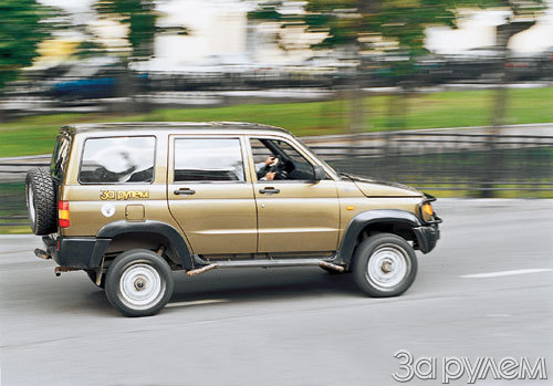

Полтора года назад в редакции появился новый УАЗ. Срок вполне достаточный, чтобы изучить сильные и слабые стороны модели. Время подводить итоги - перед вами предпоследний отчет об эксплуатации УАЗа. Последний посвятим работе над ошибками: завод обещает внести давно напрашивающиеся изменения в конструкцию моделей 3160, 3162. Но не будем забегать вперед... Сегодня поговорим о тех плюсах и минусах "шестьдесят второго", которые присущи и современным, и будущим машинам.
НА АСФАЛЬТЕ
Здесь прекрасно видно, как далеко шагнул новый УАЗ от "козлика". До 110-120 км/ч можно особо не напрягаться. Конечно, зависимые подвески делают поведение УАЗа несколько специфичным, а тормоза требуют привычки, но в целом на высоких скоростях чувствуешь себя безопасно. Правда, до паспортных 150 км/ч разгоняться не посоветую никому - возможности шасси исчерпаете куда раньше парадной величины.
Вопреки опасениям мы с УАЗом довольно быстро освоились в городском потоке. Конечно, габарит ого-го (4630х2060х1948 мм), но автомобиль довольно резвый и относительно маневренный, спасибо новым мостам с большим углом поворота управляемых колес (ЗР, 2002, № 8). Плюс великолепный обзор - высокая посадка и широкий кругозор позволяют прогнозировать дорожную ситуацию на пару ходов вперед. Увы, таких замечательных зеркал, как на редакционном автомобиле, на товарных УАЗах не встречал. И еще очень не хватает зеркала над пятой дверью - такие висят на задках иностранных микроавтобусов и "джипов".
Если бы конструктором был я, то главные пары в мостах поставил бы "покороче": нынешние, с передаточным отношением 4,11, неудобны в городе. При 60 км/ч на третьей передаче мотор уже слишком шумит, на четвертой еще не едет. Да и время разгона главные пары, например, 4,375 или даже 4,625, сократят.
С полной нагрузкой - а это целых 800 кг! - "шестьдесят второй" набирает скорость довольно медленно, а на пятой передаче способен ее разве что поддерживать, но не увеличивать. В общем, иные пары, на мой взгляд, мотору ЗМЗ-409 пришлись бы в самую пору.
