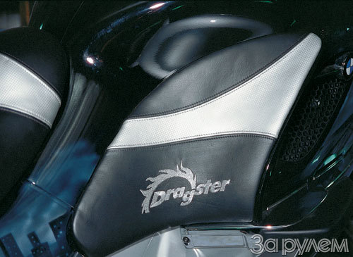

Переделка салона включает, как правило, замену обивки сидений, подголовников, подлокотников и изготовление дверных вставок. Выкройки не нужны и здесь: лекалом служит снятая оболочка. Правда, иногда в угоду стилю приходится изменять крой компонентов. Ведь многие не прочь выделить формой или цветом тот или иной элемент. Кроме того, в некоторых местах необходима перфорация. В движении начинка сиденья "дышит" и, прогоняя сквозь отверстия поток воздуха, вентилирует зону контакта с телом.
