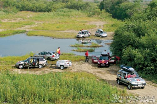

Трудностей мы не боялись - пусть длинная, пусть местами плохая, но ведь дорога же! До Читы все было именно так - нормальный, местами не очень, местами "очень не", но все же асфальт. А вот дальше началась гравийная дорога, иногда вполне приличная, словно запыленное шоссе, - здесь можно держать и 80 км/ч, а местами разгоняться и до сотни. Но вдруг встречается строящийся, еще непроезжий мост, а рядом объезд - вброд через ручей, из которого там и сям выглядывают валуны. Ныряешь - воды по фары, днище скребет по камням, сердце кровью обливается. Одну безымянную разлившуюся речушку преодолевали волоком - всплывающие легковушки с заткнутыми выхлопом и воздухозаборником перетаскивал на другой берег "Ленд-Крузер" дорожников. Причем задом наперед, чтобы не залить волной моторы.
Неожиданно встречались грандиозные земляные работы - строители пробивают горный хребет. Взрывники бурят шурфы, двухэтажные "катерпиллеры" и "комацу" с ревом упираются ножами в отвалы, огромные экскаваторы валят породу в БелАЗы. И среди всего этого тарарама тонкий ручеек автомобильчиков прыгает с камня на камень - выглядит все это просто немыслимо. Нормальный водитель не станет по доброй воле убивать легковую машину. Но нормальных здесь нет - только мы плюс навстречу негустой, но нескончаемый поток перегонщиков на праворульных "японках"; для них это не экстрим, а работа.
Самые высокие требования эта дорога предъявила к геометрической проходимости - дорожному просвету, величине свесов, ходам подвески. Ясное дело, в выигрыше оказалась "Нива" - обычным автомобилям с ней не тягаться. Были, конечно, и пробитые колеса, и камешки в ветровое стекло, и ободранные днища.
