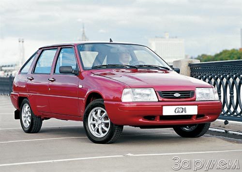

В конце нынешнего - начале будущего года уже можно будет приобрести Izh 2126 с новинками второго этапа модернизации - точно такой, как стоял на выставочном стенде. Новшества следующие. Снова изменена комбинация приборов. Вместо архаичных колесиков одометра появились два дисплея на жидких кристаллах. На одном - информация о пробеге, на другом - показания бортового компьютера. При включении зажигания происходит процедура самотестирования - все стрелки пробегают по шкалам от края до края.
Обивки дверей теперь с тканевыми вставками, а приборная панель стала двухцветной - черной сверху и серой в нижней части, включая центральную консоль. Рулевое колесо от переднеприводных моделей ВАЗа уступило место оригинальному - с тремя спицами и массивной центральной частью. Часть машин будут комплектовать атермальными стеклами и обогревом передних сидений. Наконец-то врезали замок в правую переднюю дверь и внедрили единый ключ для замков зажигания, дверей и грузового отсека.
Главные изменения, преобразившие внешний облик "Оды", - новые бамперы в цвет кузова, решетка радиатора и эмблема на ней. Переделки небольшие, но эффектные.

"Ода" после второго этапа модернизации: оригинальное рулевое колесо с тремя спицами, двухцветная приборная панель, тканевые вставки обивки дверей.
