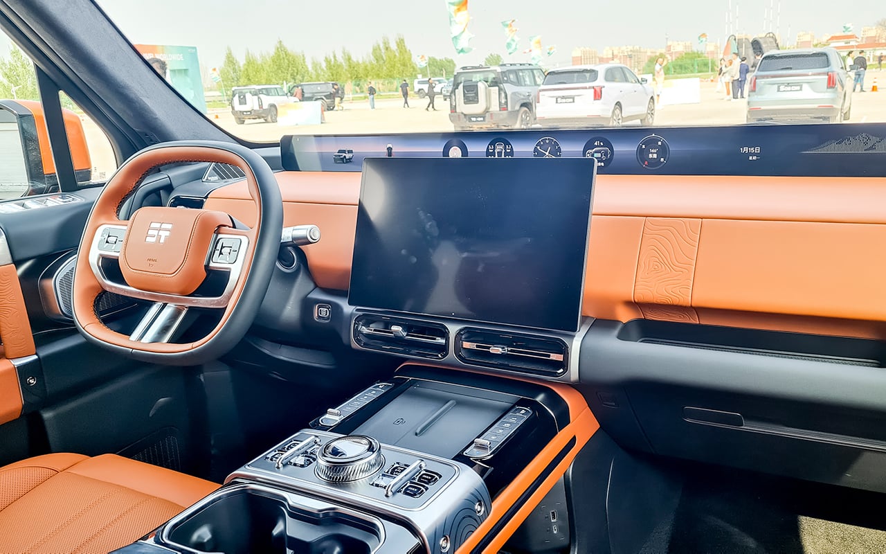

Информацию на панели приборов под лобовым стеклом можно выводить на свой вкус.
Такое обилие физических клавиш непривычно для новой китайской модели.
Передняя панель монолитна, будто кожей обтянули бетонный блок.
