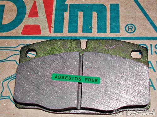

ФИРМЕННАЯ ЧЕРТА
C лета 2003 года часть тормозных колодок "Дафми" (DAfmi), предназначенных для иномарок, делают с прорезью. Вообще говоря, безасбестовые колодки в ней не нуждаются - с температурными режимами у них проблем нет, однако потребитель привык к такому пазу и, как показала практика, считает его атрибутом качественного изделия... В результате изготовители специально закупили оборудование с алмазным прорезным кругом - заметим, что на нем будут также обрабатывать колодки для "бычков", "газелей" и "москвичей".
