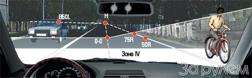

Если сравнивать световые возможности двух свежих фар, то характеристики окажутся лучше у нового изделия "Освар", хотя зону в непосредственной близости от автомобиля в режиме ближнего света эффективнее освещает "Бош" (так называемая зона IV). Еще раз подчеркнем, что на фоне современных тенденций, когда конструкторы автомобилей ежегодно хвастают улучшенным светом, сохранение некоторых параметров на прежнем уровне или даже их снижение - не лучшая рекомендация фаре. Тем более, что следующей модернизации от ГАЗа не скоро дождешься.
