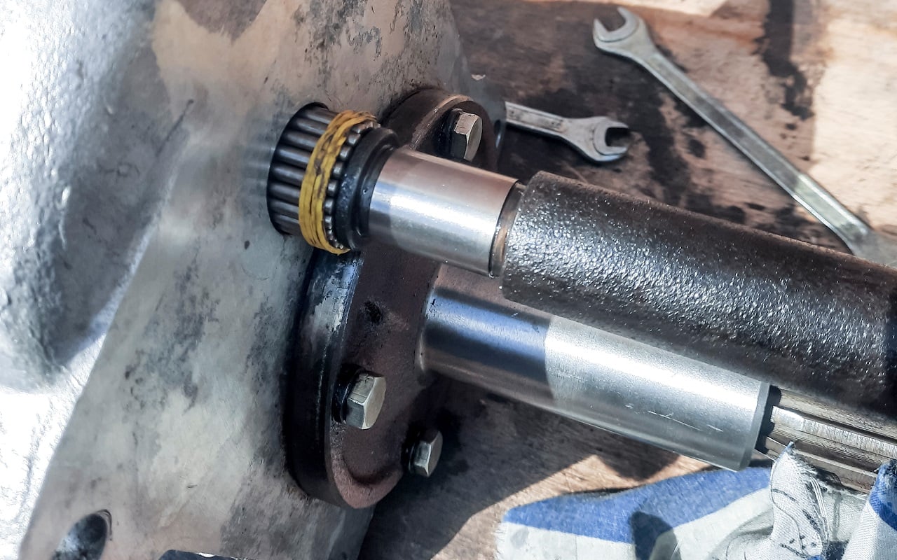

При сборке четырехступенчатой коробки передач Волги ГАЗ‑31029 после ремонта вторичного вала нужно обеспечить удержание роликов подшипников на валу, чтобы они не вываливались при продевании через отверстие корпуса коробки.
Инструкция рекомендует «приклеить» их на пластичную смазку. Но у меня они несколько раз отваливались. Тогда я взял резиновое кольцо для скрепления денежных купюр, свернул его в четыре раза и с натягом надел на первую шейку вала.
Поддевая резиновое кольцо шилом, установил на шейку все ролики по одному. Сдвинул резиновое кольцо вдоль установленных роликов к краю шейки, и вал вместе с плотно сидящими роликами легко вошел в отверстие корпуса.
Передвинул резиновое кольцо на вторую шейку, а первая шейка с роликами полностью вошла в коробку. То же самое проделал со второй и третьей шейками. Получилось быстро и легко!
Удержание роликов подшипников на валу с помощью резинового кольца
