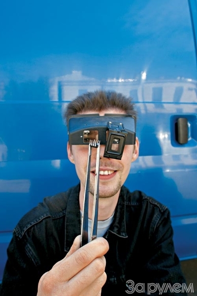

Очень часто способ блокировки придумывает... сама машина, попадающая к нам не на установку системы, а просто на ремонт. Бывает, с трудом находишь неисправность, а потом задумываешься - так ведь это же можно использовать! В итоге берем, например, вот такую микросхемку (фото) и пристраиваем внутри жгута проводов, где - не скажем. В одном случае она будет управлять низковольтными выходами под катушки зажигания, в другом - нарушит работу пары хитрых датчиков, отсутствие которых вносит невообразимую сумятицу в работу компьютера, в третьем - займется привычным "датчиком колена" (ДПКВ). Замечу, что при блокировке ДПКВ мы последовательно разрываем оба провода - известны случаи, когда заработавший двигатель отказывался глохнуть по команде брелока, поскольку сигнал умудрялся пролезать через разорванный провод в виде наводки! Датчик-то - индуктивный, амплитуда растет пропорционально оборотам... А угнать заведенную машину - скажем, от гаража, пока хозяин ворота открывает - одно удовольствие.

В корпус современной микросхемы можно упрятать, скажем, пару коммутаторов, управляющих нужными цепями. Обнаружить такого "жучка" в толще жгута почти невозможно. Аналогично выглядит бесконтактная замена для реле, управляющих "мигалками". В итоге наши "охранки" работают беззвучно.
