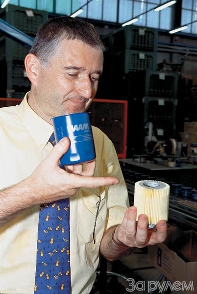

Посчитаем, что мы знаем, как сделать хороший фильтр: не экономить на материалах, соблюдать технологию, не допускать ошибок. Но позволит ли это прорваться в лидеры? За ответом мы отправились в Италию - на один из крупнейших в Европе заводов, производящих фильтры.
Торговая марка ФИАМ (FIAАM) принадлежит компании "Соджефи" (Sogefi), которая сама входит в состав одного холдинга. Компания по праву гордится тем, что ее детали подвески стоят на пяти самых продаваемых в Европе автомобилях, а еще и на некоторых самых дорогих, вроде "Майбаха", "Феррари" или "Астон-Мартин". Но основной ее продукцией (не удивляйтесь) являются... фильтры. "Соджефи" принадлежит 38% европейского, 40% южноамериканского и 8% всего мирового рынка фильтров. Так что ее опыт не вызывает сомнений.
Первые полчаса общения со специалистами ничего вроде бы для нас не открыли: лучшая бумага, точное соблюдение технологии. Интересное появилось позже, когда зашла речь о разработке фильтров для перспективных автомобилей. Оказалось, на это уходит от двух до пяти лет! Интересуемся подробностями.
Специалисты, занятые проектированием фильтров, тесно сотрудничают с инженерами, создающими автомобиль, прежде всего, компоновщиками подкапотного пространства. Удается предварительно определить несколько возможных конфигураций корпуса будущего фильтра, его размеры. Под каждый из вариантов проектируют фильтрующие элементы из разной бумаги, с разным числом гофров, разной пропиткой. Затем, если результаты испытаний будущего фильтра не устраивают, начинается долгая совместная работа с производителем бумаги. Последнему нередко приходится предлагать новый ее состав, нигде не применявшийся ранее. Так в итоге совместного сотрудничества рождается на свет простое на вид изделие, которое оказывается лучшим или одним из лучших среди аналогичных.
Использовать бумагу известного производителя еще не означает употребить именно то сырье, которое окажется наилучшим для конкретного фильтра. Образно говоря, квадратному фильтру может подойти одна бумага, а круглому будет впору другая. Так же разными могут оказаться и оптимальные способы укладки бумаги, состав ее пропитки.
На подбор удачного сочетания материалов, конструкции и технологий у известных фирм может уйти не один год. Очевидно, когда автомобиль идет в серию, времени на подгонку и серьезные изменения уже не останется, поэтому производители, которые не держат руку на пульсе времени, всегда в менее выгодных условиях. Сделать хороший фильтр они смогут, а побороться за призовые места в каком-нибудь тесте будет уже сложно.

Фильтр прост? Да, но и его проектируют на компьютере.
Масляный фильтр проверяют при разных давлениях в магистрали и оценивают, нет ли утечек в вакууме.
ФОТО АВТОРА
