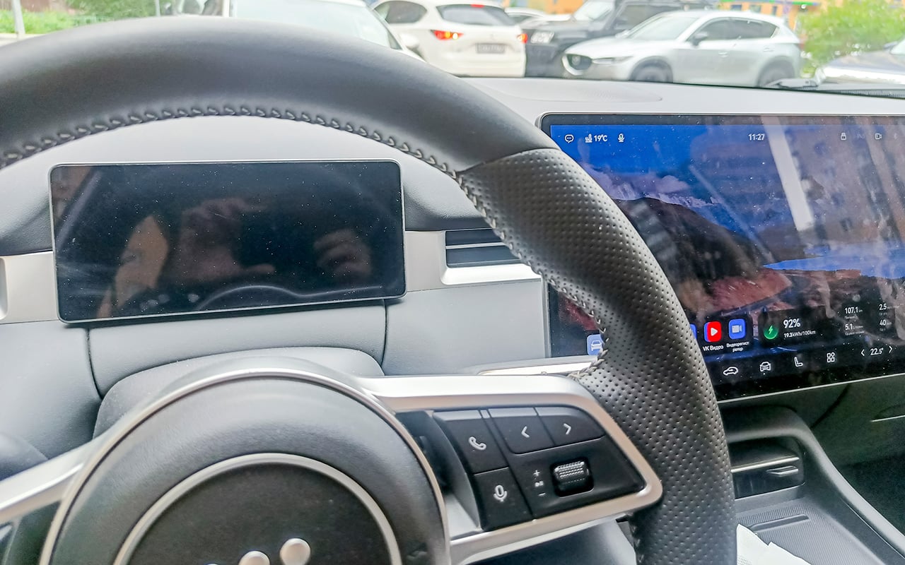

Наш Evolute i‑Space оснащен бесключевым доступом – правда, эта функция доступна только на дверях водителя и багажника.
Открываю дверь, автоматически включается зажигание – тоже удобно. Но однажды зажигание включилось, центральный дисплей ожил, а щиток ­приборов – нет.
Чтобы перезагрузить дисплеи Evolute i‑Space, достаточно нажать две кнопки на руле.
Выключил и снова включил зажигание – не помогло. Решение подсказала инструкция: необходимо зажать на пять секунд две кнопки на руле. Всё получилось – оба дисплея перезагрузились.
Для перезагрузки дисплеев нужно зажать две кнопки, которые расположены в нижнем ряду слева и справа от клавиши звукового сигнала
Вот она, новая реальность: теперь и неисправность автомобиля иной раз можно устранить перезагрузкой, будто это электронный гаджет…
