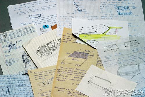

Удачные решения задачи о разбитом доской ветровом стекле (ЗР, 2003, № 8) прислали многие. Премия же досталась Ирине Курочкиной из Санкт-Петербурга.
Автолюбитель из Башкирии заставил жюри ахнуть, предложив, безусловно, самое оригинальное решение задачи: вынуть из машины злодейку-доску, распилить ее на подходящие куски и, подогнав по месту, навтыкать в проем вместо стекла.
Но тут мы нашли в конверте рисунок и поняли, что с выводами поторопились. Ветровым автор называет опускное стекло двери. Вот в чем штука. Выходит, упрекнуть читателя не в чем, кроме того, что он не очень внимательно прочел условие задачи. Впрочем, другие поняли ее правильно.
Особо скажем о юмористах. Когда мы получили первое предложение не мудрить, а развернуть машину и двигаться задним ходом, посмеялись и ладно. Хотя автор совета вроде бы не шутил, выдвигал серьезные доводы - можно, мол, делать безбедно километров по 20 в час, а навык вырабатывается быстро! Конечно, о том, что дорога грязная, мокрая, а на заднем стекле "шестерки" стеклоочистителя нет, он забыл. Тут бы и точку поставить, но юмористов оказалось человек пять.
Следующая кучка писем - от "знатоков" аэродинамики. Варианты решений разные, но все сводятся к одной идее: "грамотно" подставив потоку приподнятый капот (или: снятое заднее сиденье, парочку канистр, рюкзаков, спальных мешков, наконец - все ту же доску!), можно вроде бы так направить ветер, что он будет дуть только над крышей, а в салоне воцарится полная благодать. На фото вы видите и такие проекты. Местечковые "аэродинамисты" традиционно не видят разницы между плотными телами, летящими в воздухе, - песчинками, камнями, досками - и... самим воздухом! Соорудив какой-нибудь "щит", можно и в самом деле отразить часть камней так, что они пролетят над крышей. А вот частицы воздуха в окружении других таких же словно вязнут - они все равноправны, поэтому и закономерностям подчиняются иным.
Авторы целой стопки писем считают возможным пожертвовать чехлами сидений (особенно заднего): предлагают затянуть ими проем кузова, а обзор обеспечить, аккуратно прорезав нужные дырки. Оригинальнейший совет прислал гражданин из Сыктывкара: закрыть проем густыми ветками. Например, еловым лапником.
Многие считают, что хорошо закроет проем выбитого стекла более или менее прозрачная "целлофановая" пленка. Эти рассуждения теряют смысл, если вернуться к условию задачи: дождь, грязная дорога. Не успеешь и с места двинуться, как о прозрачности любой пленки придется забыть - "дворники" ведь не работают. Кстати, а как крепить пленку? Скотчем? Он хорош лишь "по суху", к мокрой поверхности не липнет. Резюме: пленка, даже самая лучшая, в этой ситуации слабое подспорье.
Один конкурсант удивил эрудицией. Известно ли вам (и даже инженерам ВАЗа!), что ширина опускного стекла передней двери "шестерки" равна высоте лобового в зоне перед водителем? Остальное просто: вынуть отсюда, вставить туда... - и вперед!
Еще одно необычное решение прислали с берегов Байкала: отчего не снять заднюю правую дверь (очевидно, "второстепенную") и закрепить вместо лобового стекла?
Ну а что содержат остальные письма, которых, заметим, подавляющее большинство? Автолюбители и на этот раз не разочаровали. Самый верный ход - вынуть заднее стекло и закрепить на месте переднего. Разница в размерах небольшая - переднее чуть-чуть выше и шире. Остается лишь решить несложные вопросы - например, оставить или снять уплотнители и т. д. Зато щетки будут работать, разве что потребуется переставить поводки.
Как закрепить стекло? Вариантов немало. В письмах чаще всего упоминаются деревянные чурки, которыми авторы защемляют и стекло, и края проема кузова. Стянуть между собой эти деревяшки можно винтами с гайками, проволокой, бечевкой и т. п. - лишь бы достаточно надежно. А оставшиеся щели прикрывают подручными средствами, хотя бы той же пленкой, тряпками и т. п.
Чье решение самое лучшее? Тут мнения разошлись. В итоге, как уже и прежде случалось, призовую премию разыграли. Досталась она Ирине Курочкиной из Санкт-Петербурга, кстати, предложившей не только удачное решение задачи, но и хорошо проиллюстрировавшей свой ответ. Поздравляем!
