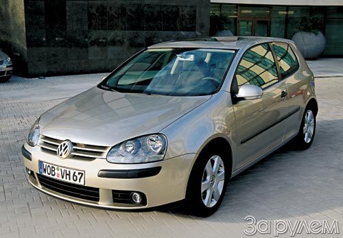

Думаете, капот не захлопнут? Ничего подобного, он лежит на фарах "внахлест", как бы нахмурив брови.

Даже если снять эмблемы, облик нового "Гольфа" стопроцентно узнаваем. Параллельно с главным производством в Вольфсбурге новинку стали выпускать в Мозеле (Саксония), а чуть позже начнут в Брюсселе (Бельгия), а затем и в Эйтенхахе (ЮАР).
