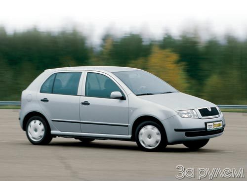

Нам была представлена " Шкода Фабия", недавно сошедшая с конвейера и в общем знакомая по предыдущим тестам - только приглушенный бодрый рокоток 47-киловаттного мотора 1,2 НТР из-под капота иной. Чудесным образом с самого начала между автомобилем и водителем наладилось полное взаимопонимание. Даже в "рваном" режиме движения еще незастопорившегося городского потока не покидало ощущение легкости. Процессу управления "Фабией" придавали естественность не столько мягкое и точное рулевое управление, достаточно внятная тормозная система, сколько непривычно чувствительная, почти опережающая реакция на перемещение педали газа. На загородном шоссе "Шкода" также демонстрировала достаточную резвость, позволяя обходить куда более мощные автомобили. Ровное ускорение достигается на всех пяти передачах. При этом звуковое сопровождение легко набирающего обороты мотора столь ненавязчиво, что попытки соперничать в динамике с "тойотами", "пассатами", "ниссанами" пресекаются лишь плавно срабатывающим на 6500 об/мин ограничителем оборотов. Темперамент автомобиля не столь существенно убавило даже появление в салоне четырех взрослых седоков. Неплохие результаты замеров динамики подтвердили благоприятные впечатления.
