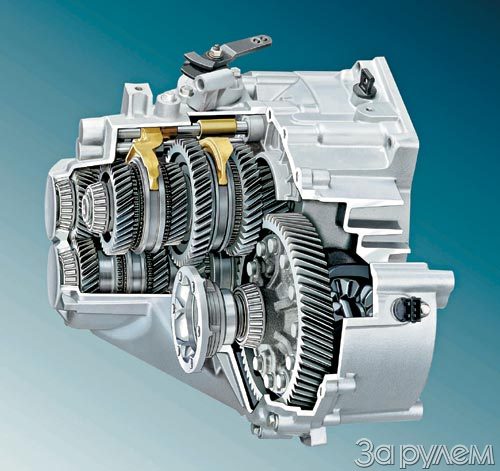

По-прежнему наиболее распространены механические коробки передач. За последние десятилетия они не претерпели радикальных перемен. Но конструкторы вынуждены подстраиваться под все ужесточаемые требования к динамике, а главное, экономичности автомобилей. Относительно недавно казавшаяся верхом совершенства пятиступенчатая коробка давно стала обычной даже на совсем недорогих автомобилях. Сегодня шестиступенчатые агрегаты все чаще перекочевывают с дорогих спортивных моделей на "середнячков".
Что дает лишняя ступень? На этот вопрос отвечает Джег Бейер из команды "Форд", конструировавший трансмиссию для последнего поколения "Мондео": "Обычно мы проектировали пятиступенчатые коробки, стараясь обеспечить хорошее ускорение либо максимальную скорость - или, или... Добавив еще одну передачу, получили хорошую разгонную динамику без ущерба для скоростного потенциала".
На словах все просто. На деле в компактной 52-килограммовой "коробочке" MMT6 собрали немало новейших технологий: например, стальные скользящие муфты переключения передач сделаны методом штамповки и лазерной сварки. Они гораздо надежнее и долговечнее традиционных литых. Шестерни наиболее нагруженных передач (с I по IV) снабдили дополнительными синхронизаторами для снижения трения и большей мягкости переключения. Этому способствуют и игольчатые подшипники шестерен. В итоге новая коробка прекрасно справляется с передачей высокого крутящего момента, существенно легче в переключениях "на холодную" и требует для заправки менее 2 л масла.

Число передач в механических коробках легковых машин растет. Шестиступенчатыми оборудуют ныне не только спортивные авто, но и модели гольф-класса - например, "Фольксваген-Туран".
