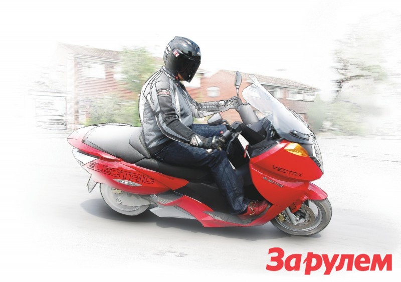

Без вони, без зуда, без шума... Электроскутер Vectrix VX-1 дарит уникальное впечатление безмоторного полета: просто поверни ручку – и катись.
Электроскутер в наше время - не такая уж экзотика: например, в Китае их - многие тысячи. Но практически все они недалеко ушли от велосипеда, с трудом набирают 50 км/ч и пригодны лишь для города. Vectrix VX-1 – совсем другое дело: это макси-скутер, который обзавелся электромотором и «позеленел». Вообразите: вы гордо минуете бензоколонку, где отсталые обыватели заправляют свои баки вонючим бензином, и упиваетесь сознанием того, что помогаете Спасать Планету... (Постой-ка, «спасатель», а электроэнергия часом - не с атомной станции?).
Наслаждение, впрочем, заканчивается, когда указатели заряда батареи и остатка пробега на приборной панели уныло стремятся к нулю. Вот уж чего я бы не пожелал – так это толкать тушку массой 231 кг до ближайшей силовой розетки! Производитель указывает более оптимистичное значение массы – 210 кг, но Колин Уэбстер из Green Transport Solutions, дилера номер один в Великобритании (за 15 месяцев они продали 27 таких скутеров) утверждает, что их замеры на целых 10% расходятся с паспортными данными. Если гнать во всю прыть, то заряда батареи хватит всего на 50 км, а нормальный запас хода, по словам Уэбстера – от 55 до 90 км, в зависимости от скорости, веса седоков и того, насколько ровная дорога.
Панель приборов. Справа – указатель заряда батареи. Счетчик слева показывает остаток пробега.
Когда запас электроэнергии подойдет к концу, вам придется открыть седло – там спрятано зарядное устройство – и подключить провод к розетке (220В, ??А). 80% заряда аккумулятор набирает за два часа, а полную емкость – за четыре. Один из покупателей Vectrix, по словам Уэбстера, каждый день ездит на работу за 65 км со скоростью до 80 км/ч, подзаряжая скутер от розетки на корпоративной стоянке.
Электродвигатель пиковой мощностью 20,2 кВт/28 л.с. смонтирован в заднем колесе и передает момент через планетарную передачу.
Даже если ездить, поглядывая на указатель заряда батареи, разгоняется Vectrix не так вяло, как другие элекстроскутеры: 80 км/ч с места набирает за 6,8 с. Теоретически максимальная скорость – 160 км/ч, но конструкторы ограничили ее 100 км/ч – чтобы батареи не разряжались слишком быстро. С самого начала в компании ориентировались на динамику типичного 400-кубового скутера – такого, как Yamaha Majesty – поэтому для повышения мощности им пришлось использовать большее напряжение, чем типичные для электроскутеров 36 или 48 В. Энергию запасает 30-амперный 125-вольтовый никель-металл-гидридный аккумулятор, состоящий из 102 ячеек (батарея такого типа используется и на гибридном автомобиле Toyota Prius) от GP Batteries, ведущего китайского производителя. Электромотор пиковой мощностью 20,2 кВт (28 л.с.) смонтирован в заднем колесе.
Зарядное устройство и провод спрятаны под седлом; розетку найдете сами.
Большую массу батареи компенсирует алюминиевая рама-монокок, нижняя часть которой служит контейнером для аккумулятора; она весит 11,5 кг, в то время как стальная рама макси-скутера тянет на все 40 кг. Все компоненты – высшей марки: передняя вилка Marzocchi, амортизаторы задней подвески Sachs, тормоза Brembo, шины Pirelli. А для снижения производственных затрат инженеры компании свели к минимуму количество составных частей: у Vectrix VX-1 их 250 - примерно в десять раз меньше, чем у обычного скутера с ДВС.
Небольшой «бардачок» расположен в переднем щите, но там поместится разве что бумажник.
Увы, эту экономию покупатель почти не ощущает. Когда два года назад начались продажи VX-1 в Великобритании, аппарат стоил 7200 фунтов стерлингов; сейчас Green Transport Solutions продает их по 6999 фунтов (около 13300 долларов), что на 10% дороже, чем Yamaha Majesty 400. Впрочем, стоимость эксплуатации электроскутера гораздо ниже, особенно, если подзаряжать аккумулятор ночью, по выгодному тарифу. Да и стоимость обслуживания - почти нулевая: менять приходится только шины и тормозные колодки. К тому же, не нужно платить дорожный налог*, дешевле страховка… А как насчет срока жизни батареи? Специалисты компании уверяют, что аккумулятора хватит на 10 лет или 1000 циклов заряда-разряда – то есть на 80 000 км пробега при запасе хода на одной зарядке 80 км. Правда, производители электровелосипедов, в которых используются аккумуляторы такого типа, обещают лишь 500 циклов… А новый 120-вольтовый аккумулятор стоит 1600 фунтов стерлингов (больше 3000 долларов)!
Скутер, который предоставила мне на тест компания Green Transport Solutions, - демонстрационный, он успел накатать уже больше 20 000 км, но бодр и весел.
Под седлом нашлось место и для багажника, вмещающего закрытый шлем.
Седло большое, комфортабельное, мягкое, с маленьким упором для водителя и достаточным пространством для пассажира. С запуском VX-1 справится и ребенок: просто поверните ключ, нажмите на рычаги тормозов - и стрелка спидометра скакнет до 120 км/ч и вернется обратно на «0», а затем на левом дисплее высветится «GO». Вот теперь можно стартовать – в полной тишине. Трогается с места скутер не очень прытко, но крутишь ручку дальше – и ускорение впечатляет. Похоже,  заводские данные не врут! По крайней мере, в городе динамики хватает. Но на автостраде ограничение в 100 км/ч вынуждает плестись в левой** полосе вместе с грузовиками, у которых тот же лимит – и при этом показатель остатка пробега неумолимо стремится к нулю.
Создатели электроскутера не скупились: вилка Mazocchi, тормоза Brembo, шины Pirelli. Впрочем, платить покупателю.
Подъемы скутер преодолевает уверенно, а на спуске можно включить систему рекуперации*** – для этого надо крутануть ручку «газа» от нулевого положения «от себя», преодолевая сопротивление пружины. Впечатление такое, будто вы нажали на тормоз – боюсь, что на скользкой поверхности и до блокировки заднего колеса недалеко. По крайней мере, подтормаживать на спуске нет нужды. По утверждениям сотрудников компании, система рекуперации увеличивает запас хода на 14%. Кстати, если крутануть ручку от себя, когда скутер стоит, то включается задний ход – очень удобно для разворота в ограниченном пространстве.
Vectrix приятен на ходу, он быстро ускоряется, чтобы затем с комфортом катить на «крейсерской максималке». В согласии с мотором работают и подвески; центр тяжести расположен низко, и машину не сбивали с траектории даже встреченные в повороте неровности дорожного полотна. Передний щит и ветровое стекло дают хорошую защиту от набегающего ветра, причем в списке опций – как «зимний» ветровик, который шире и на 20 см выше, так и укороченное стекло для малорослых водителей. Еще одно проявление заботы о владельце скутера – своеобразный «резерв»: даже если вы не обратили внимание на показания заряда батареи и остатка пробега и дадите им упасть до нуля, то машина еще может двигаться какое-то время, хотя и с очень малой скоростью. Единственный серьезный недостаток аппарата – в том, что он… тихий. Лишь в режиме рекуперации слышно жужжание, но оно не сравнится с шумом двигателя внутреннего сгорания. Придется внимательно следить за пешеходами, особенно за школьниками и старушками, переходящими дорогу где попало! Впрочем, создатели скутера учли и это: при слабом нажатии на кнопку сигнала раздается деликатное предупредительное «бип-бип» и только если надавить как следует, раздастся громкий гудок.
Безусловно, Vectrix VX-1 – очень интересный аппарат, динамичный и практичный. Теперь ему предстоит побороться за сердца и кошельки покупателей. Но перевести с бензина на электричество консервативных европейцев, пожалуй, сложнее, чем все скутеры мира.
