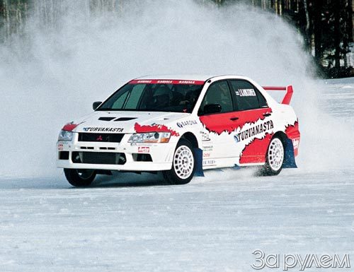

Финская "Турванаста", например, занятая разработкой и производством шипов уже 35 лет, имеет свой исследовательский центр, а в тест-пилотах у нее - четырехкратный чемпион мира по ралли, любимец Финляндии Юха Канккунен. Уж он-то лучше других знает, какими должны быть настоящие спортивные шипы и как много зависит от них в гонке. (Чемпион, кстати, выступает в зимних ралли только на "своих" шипах.)
...На ледяной глади замерзшего озера нас ждет тренировочная машина Канккунена - заряженная полноприводная "Мицубиси-Эволюшн" седьмого поколения. Делаем несколько ознакомительных кругов с Юхой, сидящим за рулем. Затем меняемся местами, и в наушниках переговорного устройства слышу почти гагаринское: "гоу!".
За рулем впечатления гораздо сильнее. Старт с места и разгон сравнимы с асфальтовыми ощущениями, тормоза тоже, а вот прорисовать виражи так, как здесь, вряд ли еще где возможно. Машина тут же чутко реагирует на повороты руля, манипуляции педалью газа. Можно легко делать на льду дуги и даже нарисовать кривую любой сложности, пройдя ее как по лекалу! Восторг!
Главное - это удовольствие от управления автомобилем. Сам "Эво-7", тем более в спортивном исполнении, не поддается беглому описанию, но реализация его великолепных возможностей на льду достигается только благодаря спортивным шипам.
После этого представилась возможность проехаться на "Мерседесе" А-класса, обутом в казалось бы классные зимние шины "Нокиан Хаккапелита-2". На фоне только что полученных ощущений от спортивных шипов показалось, что подо мной просто "лысые" летние шины.
