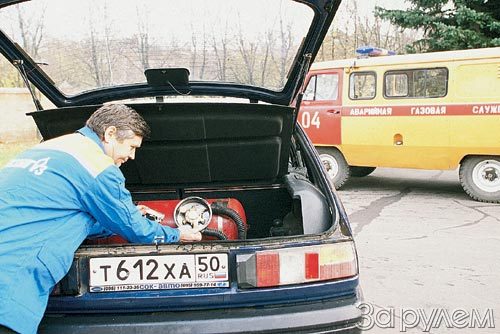

Наиболее точно место утечки находят омыливанием, покрывая мыльным раствором подозрительные места. Подойдет, впрочем, и шампунь. Зимой, когда вода мерзнет, композицию замешивают на водке, какой-нибудь спиртовой настойке и, конечно, на "Тосоле".
Найдя прореху, можно попробовать устранить ее самостоятельно. Проще всего разобраться с фланцевыми соединениями, такими, как крепление блока мультиклапанов к баллону, соединение крышек редуктора или стакан фильтра на электромагнитном клапане. Здесь бывает достаточно подтянуть крест-накрест ослабший из-за усадки прокладки крепеж, и пузыри пропадут. Если нет - надо менять эту прокладку, только не забудьте выработать газ из баллона при замене прокладки блока мультиклапанов или перекрыть расходный вентиль при ремонте электромагнитного клапана и редуктора. Работать, от греха подальше, лучше на открытом воздухе.
Трубки газопроводов присоединены к аппаратуре весьма надежными конусными муфтами. Герметичность в таком соединении достигается врезанием муфты в трубку и ее деформацией при закручивании гайки. Хотя такая конструкция и допускает многократную разборку соединений, редко, но все же случается, что травит именно из-под них. Как правило, помогает перезатяжка накидной гайки муфты. Иногда для восстановления герметичности используют сантехническую фум-ленту: несколько витков ее наматывают на конус муфты и аккуратно затягивают накидную гайку. После такой операции герметичность, как правило, восстанавливается. Но не полагайтесь на слух - приведите систему питания газом в рабочее состояние (откройте расходный вентиль, включите зажигание) и полейте мыльной водой плоды своего труда. Пузыри, разумеется, недопустимы.
Мыльные пузыри - детская забава, но в поисках утечек газа они - первые помощники.
