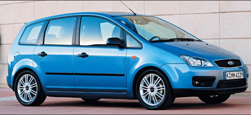

Супер-фокус
Ford Focus C-MAX
Фордовский компактвэн, построенный на платформе Focus, появился на свет в 2003 году. Автомобиль имеет увеличенную (до 264 см) колесную базу, расширенную колею. C-MAX очень просторен, места над головой вполне достаточно, отличную обзорность обеспечивает высокая посадка за рулем. Задние сиденья представляют собой два широких отдельных кресла, отодвинутых от бортов кузова. Их легко трансформировать в сплошной диван или вообще снять, тогда полезный объем багажника возрастет до внушительных 1,62 м3.
Летом 2007 года компактвэн прошел рестайлинг в духе нового фирменного стиля Kinetic Design и стал называться просто C-MAX. По-другому стали выглядеть фары, бамперы, решетка радиатора, противотуманки, корму украсили фонари со светодиодными стоп-сигналами.
В арсенале Focus C-MAX – бензиновые 4-цилиндровые двигатели объемом 1,6 л (110 и 115 сил), 1,8 л (125 л. с.) и 2 л (145 сил), а также турбодизельные «четверки» 1.6, 1.8 и 2.0 мощностью 109, 115 и 136 л.с. соответственно. Официально к нам поставлялись только бензиновые модификации. Со всеми моторами, кроме самого мощного турбодизеля, в паре c которым работает 6-ступенчатая «механика», сочетается 5-ступенчатая МКП. Российские дилеры в качестве альтернативы предлагали 4-диапазонный «автомат», в то время как в Европе продавались C-MAX с вариатором.
Комплектация
В России дилеры продавали Focus C-MАХ в одной, достаточно богатой комплектации. В базовое оснащение, например, входят ABS с распределением тормозных усилий по осям, электропривод всех стекол и зеркал с подогревом, фронтальные и боковые подушки безопасности, кондиционер, аудиосистема с CD-проигрывателем. Европейские покупатели выбирали из трех уровней оснащения: Ambiente, Trend и Ghia. Первая включает в себя ABS с системой распределения тормозных сил, 6 подушек безопасности, передние электростеклоподъемники, противозаносную и антибуксовочную системы, центральный замок. Версия Trend дополняет этот список кондиционером, бортовым компьютером, зеркалами с электроприводом и обогревом, интерьер оживляют вставки под алюминий. Топовая комплектация Ghia добавляет литые диски колес, противотуманки, климат-контроль, велюровую обивку кресел.
Двигатель
Бензиновые моторы вполне надежны. Они снабжены долговечной цепью в приводе газораспределительного механизма. Отмечены лишь единичные случаи отправки двигателей на капремонт. Как правило, всему виной бодяжный бензин с большим содержанием смол. Сначала они выводят из строя катализатор. А если неосмотрительно поездить неделю-другую с неисправным узлом, пострадает и мотор... Механики рекомендуют фордовские моторы почаще выкручивать – это уменьшает риск образования смолянистых отложений на клапанах при постоянной езде внатяг.
Со временем на фордовских двигателях засоряются клапан холостого хода и блок дроссельной заслонки. До замены этих деталей обычно дело не доходит – хватает промывки (от 1200 руб.). Иногда отказывают индивидуальные для каждого цилиндра катушки зажигания. Опять же из-за плохого бензина не дослуживают отведенный им срок и свечи зажигания с платиновым или иридиевым центральным электродом.
Ходовая часть
Механические коробки передач априори надежны. А вот в «автомате» нередко выходят из строя соленоиды блока управления. Неисправность заявляет о себе рывками при смене передач и черепашьим набором скорости. После замены соленоидов (примерно 4500 руб.) АКП обретает былую проворность.
Подвеска Focus C-MAX имеет прогрессивную конструкцию: спереди – стойки McPherson, а сзади – многорычажная с подруливающим эффектом. В движении C-MAX практически копирует повадки хэтчбека Focus – с такими же точными, мгновенными реакциями, цепкой жестковатой подвеской и хваткими тормозами. Подвеска вполне долговечна за исключением разве что ступичных подшипников. Причем выходят из строя практически одновременно передние и задние, об этом возвестит противный вой, усиливающийся пропорционально увеличению темпа движения. Стойки переднего стабилизатора (1260 руб. за штуку) гарантированно выдерживают среднестатистические 30 тыс. км, а при спокойной езде и больше. У машин первых лет выпуска нередко выходили из строя трубки электрогидравлического усилителя руля. После изменения конструкции в 2005 году их надежность существенно возросла. От реагентов, выливаемых на зимние российские дороги, корродируют трубки кондиционера. Буквально год-другой, и они теряют герметичность. Ремонт магистрали обойдется в сумму от 6400 руб.
При выборе экземпляра, привезенного из-за границы, имейте в виду, что двигатели «иностранцев» задушены в угоду экологическим нормам Euro 4 и на малых оборотах раздражают нехваткой тяги.
