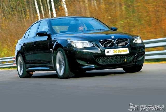

На жаргоне испытателей это динамометрическая дорога автополигона – так короче. На улице все-таки +1, но сухо. Проводить замеры при такой температуре не полагается, но назавтра уже обещают снег…
«Сел и поехал» – это не про М5. Здесь требуется настроить под себя все: от жесткости боковых упоров сиденья с пневмоэлементами до режима работы амортизаторов и отклика двигателя на педаль. Кстати, в стандартном режиме под капотом не 507, а только 400 «лошадей». Чтобы бросить в атаку резервный эскадрон, надо нажать кнопку «Power». А чтобы вызвать полный набор спортивных настроек – «М» на руле.
Холодный воздух помог бы поставить рекорд мотору с турбонаддувом, но для БМВ М5 решающим, похоже, стало сцепление колес с дорогой. Широченные «Континенталь Спортконтакт 2» 285/35R19 при отключенной противобуксовочной системе истираются в дым даже на третьей передаче. Под фортиссимо четырех выхлопных труб черный БМВ раз за разом штурмует рекордные показатели. Паспортные 4,7 с до сотни не даются. Впрочем, обижаться на приборы не стоит: чуть больше пяти секунд до 100 км/ч, две сотни за 14 с и упор в 260 км/ч (спидометр показывает 270) менее чем через 25 секунд после старта. По сравнению с прежней версией БМВ М5 удалось сбросить 0,7 с до сотни и полторы секунды на километре с места – есть чем гордиться!
Это самый быстрый автомобиль, когда-либо побывавший на наших тестах. Настолько быстрый, что пятикилометровая дорога для разгона ему не нужна – полутора километров достаточно, чтобы достичь ограниченной «максималки». Для максимально эффективного (и эффектного) старта в трансмиссии БМВ М5 есть режим «лонч контрол» (Launch Control) – тогда она сама будет переключать передачи на максимальных оборотах и предельно жестко.
