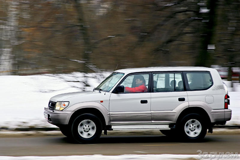

Искомый объект 1998 года, с 3-литровым дизелем и «автоматом» ценой $25 000 мы отыскали в отделе «трейд-ин» «ТОЙОТА ЦЕНТР ШЕРЕМЕТЬЕВО» и от предложения ознакомиться с потенциальной покупкой, разумеется, не отказались.
«Прадо» непопулярного белого цвета привезли в Россию в 2002 году из Германии. Изрядно погоняв по отечественным дорогам, сдали в обезличку. Чудом сохранившаяся сервисная книжка с отметками немецкого и российского дилеров вселила надежду, что пробег 134 тыс. км соответствует действительности. Увы, немцы, в отличие от нас, редко расстаются со своими авто без веской причины, поэтому следы первородной аварии мы искали особенно тщательно.
Все оказалось не так страшно, у машины восстанавливали только правую сторону: рихтовали обе двери и меняли их пластиковые накладки. Ремонт сделан настолько аккуратно, что именно это его и выдало. У «Прадо» такого возраста коррозия по завальцовке нижней части дверей – частое явление. Вот и у «нашей»: с левой стороны – ржа, а с правой, отремонтированной – полный порядок.
Оставил хорошее впечатление и осмотр снизу. Мало того, что все грамотно задумано и исполнено, так еще и сохранилось неплохо. Нет ни повреждений, ни следов контакта с грунтом: похоже, машина еще не видела настоящего бездорожья. Правда, в столице и асфальт не сахар – трубки к заднему отопителю салона уже обросли налетом окислов. Такие лучше сразу сменить, а не дожидаться, когда лопнут (новые – 1600 руб.). Некоторые владельцы предпочитают их просто заглушить, жертвуя теплом задних пассажиров, – не лучшее решение. Ведь зимой надо бороться и с изморозью на стеклах, а для большого салона одной лишь передней печки маловато.
