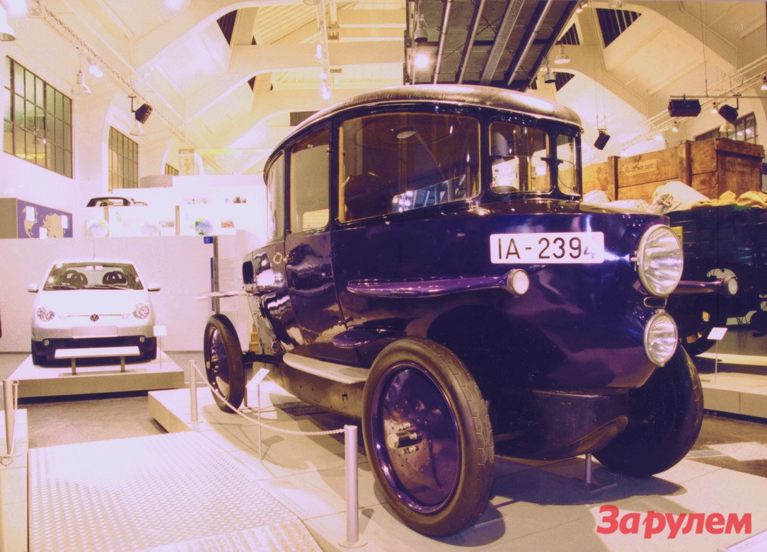

Rumpler Tropfenwagen в экспозиции Deutsches Museum Verkehrszentrum в Мюнхене

Общая компоновка Tropfenwagen с открытым кузовом. Обращает на себя внимание центральное расположение водителя, передний мост, закрепленный консольно на продольных полуэллиптических рессорах (типа кантилевер), необычно щедрое оснащение светотехникой (фара, прожектор и габаритные огни). Передние рессоры в машине – неравной длины. Если рассматривать рессору как упругий стержень с заделкой, то, разумеется, плечо приложения силы относительно заделки у обоих пакетов листов одинаково. Однако эластичность у правого пакета должна быть все же несколько выше, чем у левого
Остальное получилось как-то само собой – и независимая подвеска ведущих колес, и объединенные в узел веерообразный шестицилиндровый двигатель и коробка передач, и помещенное в теле маховика компактное многодисковое сцепление.
Поперечный разрез шестицилиндрового двигателя Румплера (2580 куб. см, 36 л.с. при 2000 об/мин). Газораспределительный механизм – штанговый, с тремя нижними распределительными валами, приводимыми шестерней от коленвала. Моторы для Румплера строила фирма Siemens und Halske AG
