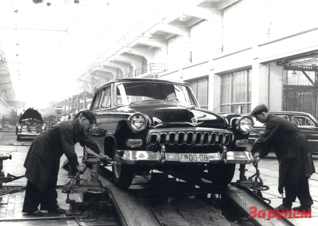

55 лет назад, 13 октября 1956 года были собраны первые три серийных ГАЗ-21 «Волга».
Этот снимок П. Вознесенского был опубликован в журнале «Советский Союз» (май 1955 года)
