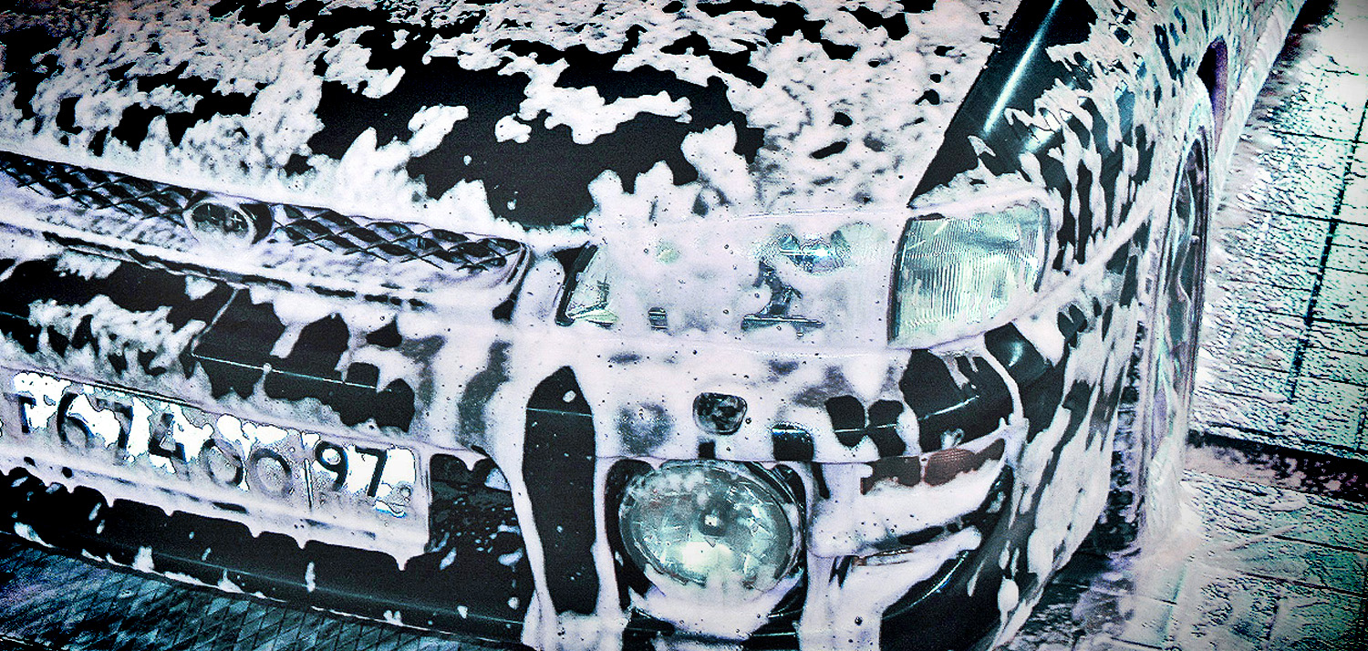

Как правильно вымыть свой автомобиль на специализированном пункте? Именно вымыть, а не сбить грязь струей воды под давлением, обдать пенным составом  и протереть. Попытаемся разобраться в тонкостях этого дела.
1. Составы для мытья автомобиля
Современные мойки уже давно используют вместо пенных составов эмульсионные. Пенятся они меньше, а способность эмульсии удалять грязь на порядок выше. Эмульсию от пены легко отличить — эти составы напоминают жирное молоко, наносятся теми же  устройствами и не превращают автомобиль в огромное пушистое облако. Под пеной нельзя увидеть, как работают химпрепараты, а эмульсия позволяет следить за процессом. Кроме того, очень важно, какой состав имеет эмульсия, щелочной или кислотный. Щелочными пользуются для частых моек, они удаляют дорожную грязь и пыль, не повреждая лакокрасочное покрытие. Кислотные — более агрессивны, их частое применение приводит к разрушению ЛКП, но они позволяют отмыть следы почек, гудрон, продукты износа тормозных колодок и т. п. Такие составы обычно используют перед полировкой машины или для очистки колесных дисков.
2. Технология процесса мойки
Мало кто это знает, но различают летнюю и зимнюю мойку, тут все дело в предварительном сбивании грязи. В зимний период это необходимо, а вот летом от такой «прелюдии» следует отказаться. Если наносить средство на мокрый автомобиль, концентрация моющего вещества уменьшается, и автомобиль отмывается хуже. Поэтому зимой должны применять более концентрированные смеси.
Основная мойка — состав наносится снизу вверх, от угла автомобиля, сначала на боковые поверхности, затем  на плоскостные и только в конце — на крышу. Такой порядок связан с неравномерностью нагрева кузова: боковые детали менее холодные, чем плоскостные. Потом состав смывают водой и кузов насухо протирают. Это простая технология, которую используют на большинстве автомоек.
Иногда в конце могут предложить обработать кузов горячим или холодным воском. Процедура, несомненно, полезная, но неоправданно дорогая. Холодный воск – недолговечен и редко доживает до следующей мойки, в отличие от горячего, который более надежен, но и это уже прошлый век.
Более современна и эффективна на сегодняшний день двухфазная мойка. Первая фаза — обычная бесконтактная мойка (зимняя или летняя, в зависимости от погоды), вторая — ручная со специальным наношампунем, включающим полироль. Особый состав с нейтральным PH отлично отмывает кузов, снимает статическое электричество и полирует ЛКП. После этого остается только ополоснуть автомобиль и протереть насухо. Основное преимущество данного состава – он создает защитный слой, который может «расти», если каждый раз использовать такой шампунь. Впрочем, после можно применять и любой другой, защита будет немного меньше, но статическое электричество все равно снимется. Это немаловажно, особенно  летом: на кузов после бесконтактной мойки пыль садится значительно быстрее, чем после двухфазной.
