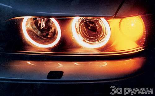

Встречают по одежке - так гласит пословица. Поэтому изменение внешности - самое заметное, что случилось с автомобилем. Традиционная для БМВ тема круглых фар получила достойное развитие: с ними за компанию "закруглились" указатели поворота и утопленные в бампер противотуманные фары. Особо дизайнеры потрудились над передней светотехникой - габаритные огни выполнены в виде светящихся колец вокруг фар. Задние фонари тоже обзавелись модной секцией - с матрицей из красных светодиодов. Однако вместо того, чтобы поручить шустрым полупроводникам работу стоп-сигналов, им отвели роль габаритных огней.
