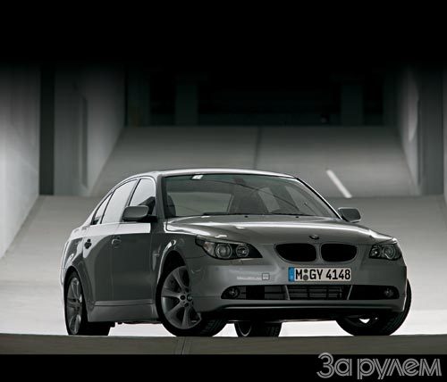

Представляем пятое поколение БМВ 5-й серии. Она стала мощнее, просторнее и больше.
Это уже пятое поколение "пятерок" БМВ с 1972 года. С тех пор машина изрядно прибавила в размерах, массе, мощности, динамике и цене. Самый первый БМВ-520 весил 1275 кг, имел четырехцилиндровый двигатель мощностью 85 кВт/115 л. с., развивал 175 км/ч и стоил 15 тысяч тогда еще западногерманских марок. Нынешний БМВ-520i весит 1485 кг, оснащен шестицилиндровым двигателем в 125 кВт/170 л. с., развивает скорость 230 км/ч и будет стоить в России 47 тысяч евро. Прежнее "издание" БМВ пятой серии увидело свет в 1995 году. Эти же машины впервые начали собирать в Калининграде. Что изменилось с тех пор? Качественных скачков, по сути, не произошло, конструкторы выжимают соки из прежних решений.

Согласитесь, даже в кошмарном сне никому не привидится переднеприводный БМВ с поперечно расположенной V-образной "шестеркой". Внешность не так предсказуема. Появление новейшей 7-й серии вызвало шок, но прошло совсем немного времени, и непривычный стиль нашел немало поклонников, судя по продажам изрядно подорожавшей машины. Серию 5 никак не назовешь уменьшенной "семеркой": собственное "лицо", оригинальные задние фонари, характерный профиль.
Разумеется, машина выросла: на 62 мм по базе, 46 и 56 мм по колее спереди и сзади. Сам же кузов на 66 мм длиннее, 48 мм шире и 40 мм выше. Так что в основном рост пришелся на салон.
